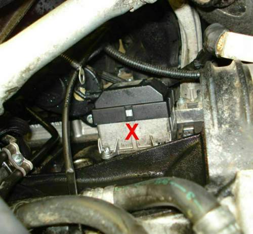

Hallo Community,
Bei meinem W203 200CDI Vormopf habe ich folgendes Problem.
Meine Batterie wird sehr schnell leergezogen.
Ich hatte schon meine Lichtmaschiene in Verdacht, Auto hat 294tKM runter, aber die Batteriespannung im Leerlauf bei voller Batterie ist bei konstant 14 Volt. Nun zu meinem Problem, in der letzten Zeit häufen sich die Fälle, dass sich mein Auto aufgrund einer entladenen Batterie nicht starten lässt. Kann auch vorkommen, wenn ich 1std davor problemlos starten konnte. Direkt an meiner Batterie ist ein Marderschreck und ein Ortungsgerät angeschlossen, die ziehen aber sowenig Strom, dass ich das nicht als Ursache sehe.
Mein Fehlerspeicher sagt, dass mein Zuheizer defekt sei. Nach genauer recherche habe ich herrausgefunden, dass ziemlich sicher der daran Schuld ist. Wo kann ich den abklemmen?
PS: Der ist ziemlich sicher defekt, da er im Winter 20-25min im Stadtverkehr braucht, bis er auf Betriebstemperatur ist.
Danke schon im Vorraus

Das sollte man mit einem Multimeter relativ einfach verfolgen können
Sicherung - sicher machen das es der Zusatzheizer ist
Steuergerät - herausfinden ob das Steuergerät spinnt oder der Heizer selber
Viel Glück !
Danke für Deine Antwort. Denke nicht, dass er dauerhaft heizt sondern eine Fehlfunktion hat und nur die Batterie leersaugt.
Die Energie, die der Batterie entnommen wird muss aber an anderer Stelle wieder freigesetzt werden. Typischerweise bei einem ohmschen Widerstand in Wärme. Also irgendwas heizt in deinem Heizer. Entweder die vorgesehenen Heizelemente, ein anderes Bauelement oder ein elektrischer Leiter.
Problem beim Zuheizer: er hängt direkt an der Batterie, hat also keine eigene Sicherung in einer Sicherungsbox.
Wenn es der Zuheizer ist hilft nur abklemmen direkt am Anschluss des Zuheizers.
Gruss,
mianmu
Das isser !!
Bild #209818449

Also komplett abklemmen, eine brauchbare Anleitung habe ich noch nicht gefunden.
Hast du eine?
(Mit der SuFu schon durchstöbert)

Themenstarteram 9. April 2020 um 18:45
EDIT:
Heute habe ich mich unters Auto gelegt um der Sache auf dem Grund zu gehen und siehe da, das Kabel das an den Zuheizer sollte, ist schon entfernt worden (vom vorvorbesitzer) und mit einem Schrumpfschlauch gesichert worden.
Hab schon gestaunt, wollte den Anlasser eigentlich rausnehmen.
Jetzt gehts weiter mit der Suche. Trotzdem vielen Dank.
Dann also doch besser Messgerät und Sicherungen ziehen !!
Ein Zagenamperemeter wäre sicher ein gutes Hilfsmittel dafür. Dann brauchst du das Hauptkabel zur Batterie nicht zu unterbrechen.
