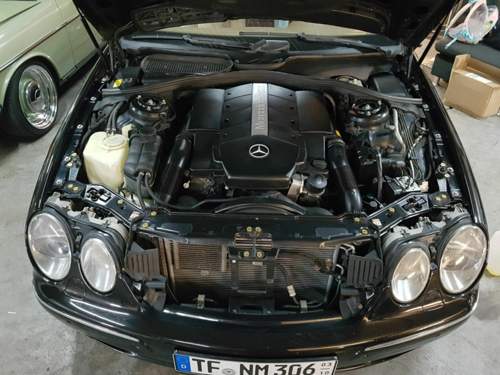

hi leute ich hab mal ne frage , ich will demnächst die schaftdichtungen bei meinem cl500 mit m113 maschine wechseln (bj2000 , 210tkm) ...ich hatte nicht vor die köpfe zu entfernen und wie ich gesehen habe hat der motor kipphebel , also müssen die nockenwellen auch nicht raus , jetz zur frage ...reicht es den jeweiligen zylinder auf ot zu drehen das mir die ventile nicht im motor verschwinden, ist ja kein freiläufer soweit ich weiss ? ich halte von der metode mit druckluft nicht viel , danke für eure hilfe

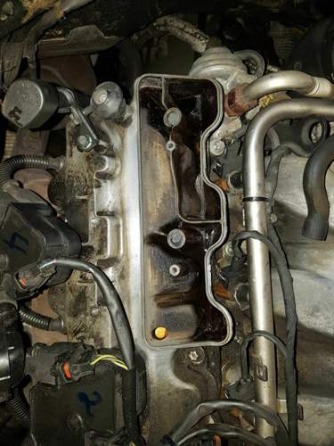

Also ich hatte jetz die schaftdichtungen getauscht weil das ja eigentlich der klassiker für das anzeichen ist .den kleinen ventildeckel hat ich ab auf der rechten bank (beifahrerseite) da ist so n mikroloch das war zugeschlammt das ha ich frei gemacht .wo soll ich n noch gucken zwecks gehauseentlüftung ? Bin jetz auch nicht unbedingt geil drauf die schaftdichtungen zu wechseln ??wenn's evtl was anderes simples is ..abdichtichten (kleine ölwanne ) will ich jetzt demnächst auch .dann kommt nochma frisches Öl rein ..hatte jetzt für 200kilometer 5w40 addinol drin
Die Rechte Seite hatte ich ab und dieses mitcoloch im Deckel gesäubert ,dieses war zu .wo muss ich n noch nachschauen .würde mich natürlich freuen nicht die dichtungen wechseln zu müssen

Ventildeckel rechts
Zugeschlammt ist schlecht und deutet darauf hin, dass es weniger die Schaftdichtungen sein werden (bzw deren Beitrag nur gering sein mag).
Erstmal würde ich einen Ölwechsel mit kurz vor dem Wechsel zugegebenen Reiniger machen (nach Gebrauchsanweisung).
Nach dem Wechsel ordentlich warm fahren bei geringer Last und mittleren Drehzahlen. Am besten mal ein Stück Langstrecke.
Dann schauen, sobald das Öl wieder deutlich dunkler geworden ist sofort einen weiteren Ölwechsel machen und nochmal fahren.
Reinigen der Kurbelgehäusebelüftung und dem Sammelbehälter (hat Dein Motor das auch so wie ein M273? - ich weiß es nicht).
