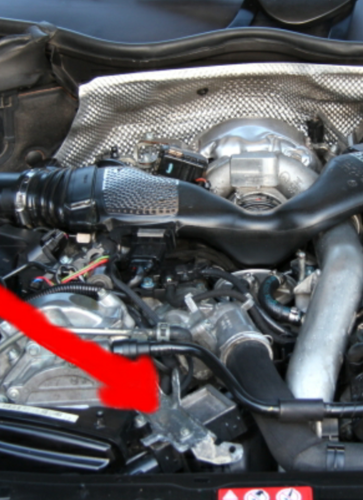

Ist denn deine glühendstufe in ordnung ? Bei meinem 320 cdi war er anfang des jahres defekt sprang schlecht an manchmal garnicht. Lass es mal checken.
Themenstarteram 12. März 2016 um 20:47
@clk320cdiv6 schrieb am 12. März 2016 um 21:21:06 Uhr:
Wo liegt den der im Motoraum und was würde das Teil ca kosten
Also bei mir war er dort eingebaut wo der pfeil hinzeigt. Ich weiß aber nicht ob das bei jedem motor und baujahr dort verbaut ist. Ich habe anfang des jahres 160 € bezahlt geht auch günstiger aber ich wollte es schnell wie möglich gemacht haben. Den einbau kann man selber machen ging eigentlich ziemlich leicht. Aber wie gesagt fahr lieber erst mal zum auslesen da erfährst du alles mögliche beim Bosch dienst kostet es ca.30 € auslesen bist aber dann auf der sicheren seite.
