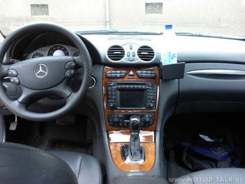

Hatte ähnliches Problem, fast volle Hütte bis auf PDC und SH. Hatte mich genervt Leder ohne SH, also hab ich es nachrüsten lassen.
Also viel kann ich nicht sagen, aber als erstes solltest du nachschauen lassen ob die Kabel schon gelegt sind für die SH. In der Regel sind sie es, aber bei mir waren sie trotzdem nicht da. Dann kann man ruhig normale Nachrüstsets von Ebay kaufen, sind nicht schlechter als original. Zu beachten wäre nur wie viel Stufen die original SH hat. 2 oder 3? ( sofern du willst das es hintrher OEM aussieht ).
Ich hab es von meinem Schrauber machen lassen ( bei vormopf ) und wollte das es OEM aussieht.
Gekauft normale SH ( ebay ca. 45euro, einfach nach SH CLK suchen )
Danach die passende Knopfleiste bei MB gekauft ( vorherige Austattung + SH )
Die Matten direkt unter die Sitzfläche verbaut ( zwischen Schaumstoff und Leder ) Die Heizleistung ist super und sehr schnell warm.
Bilder vorher, nachher.
P090610-10-39
Img-1663

Wieso sollte es nicht möglich sein? Ob reimport oder nicht ist voll egal. Der einzige Unterschied ist das man bei re import die zusätzlichen kabelbäume kaufen muss und die Kabel durch Mittelkonsole ziehen.
Und der schrauber darf keine 2 linken Hände haben weil man die sitzpolster abziehen muss. Wenn man die von mir geposteten pics genauer anschaut , dann sieht man doch das es ein import war. Und wieso sollten multikontur sitze nicht gehen? Ist halt nur bisschen kniffliger bei d3n polstern.
Also was man als austattung wählen konnte , kann man auch nachrüsten.

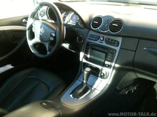

Da stellt sich nämlich noch die Frage ist eine Heizmatte aus dem Zubehör mit dem CAN BUS kompatibel und muss das noch von Mercedes freigeschaltet werden ? wie so vieles andere auch. Habe gerade bei meinem das elektrische Heckrollo nachgerüstet und das musste auch erst frei geschaltet werden. Ist halt alles nicht so einfach bei CAN BUS Steuerung. Gebrauchte Schalterleisten gibt es beim großen Auktionshaus schau mal nach, oder stell mal ein Bild von deinen Schalterleiste ein, hab aus meinem Umbau noch ne Schalterleiste mit Sitzheizung und die würde ich günstig abgeben.(Ich häng mal ein Bild an)
