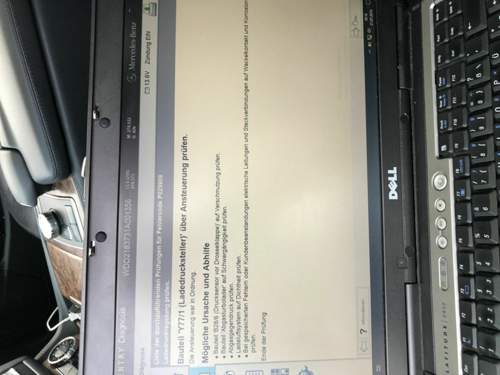

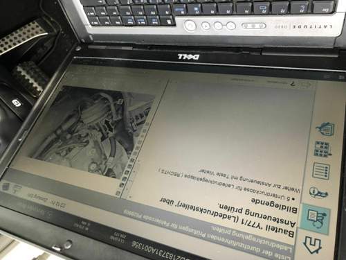

Okay danke. Habe ihn heute mit einem sd auslesen lassen. Anbei die Fotos vom Fehler. Was sollte ich als aller erstes tauschen ?

@Mert530 schrieb am 21. Juli 2019 um 23:51:35 Uhr:
Als allererstes solltest Du mal ein paar Informationen kundtun.
  • Zu Bild 1: Unter der Fehlermeldung stehen ja noch die Unterpunkte Steuergerätspezifische Umgebungsdaten und Zusatzinformationen zum zeitlichen Auftreten - standen da noch sachdienstliche Hinweise drin?
  • Zu Bild 3: Ein Teil der dort genannten Dinge standen ja schon in meinem ersten Post. Wurden die in der SD aufgelisteten Punkte überprüft? Wenn ja mit welchem Ergebnis?

Also das Gestänge habe ich mit dem SD Diagnose Gerät ansteuern bzw prüfen lassen und dieser soll laut dem Gerät voll funktionsfähig sein. Kann sich das Gerät irren?

Die SD hat ja eine Liste zu prüfender Teile/Funktionen ausgeworfen (Bild 3), die sollte jetzt Stück für Stück abgearbeitet werden.
