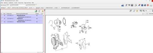

Hallo, und zwar leuchtete vor ein paar Tagen die mkl von meinem Cls 500 bj.2009 mit 387ps und dem m273 auf. Ich hab den Fehler auslesen lassen und drin stand: 0856 „Die Kühlmitteltemperatur liegt unter der vom Kühlmittelthermostat angegebenen Temperatur.“ Die Werkstatt sagte mit das Thermostat sei kaputt und mir ist dann erst auch aufgefallen dass das Auto nicht auf die Betriebs Temperatur kommt oder sehr lange braucht. Jetzt hab ich im Netz gelesen das es nicht schwer sein soll zu wechseln und da ich schon öfter selber an meinem Wagen geschraubt habe würde ich es auch selber wechseln aber folgendes Problem ist das ich nicht weiß welches ich bestellen soll. Das originale beim freundlichen kostet 210€ und im Netz finde ich nur welche für das vorfacelift. Wenn mir jemand vielleicht einen link von einem geeigneten Thermostat schicken könnte und vielleicht eine kleine ungefähre Erklärung auf was man achten sollte beim Einbau wäre das eine große Hilfe.
Vielen Dank schonmal für eure Hilfe.

Der 272 passt leider nicht der ist für den 500er aus dem clk das sind geringe unterschiede und den den 273 finde ich nirgends selbst die Werkstätten finden den nicht.
Ich habe noch mal nachgeschaut, dein Auto muss ein 219.372 sein, das ist laut Liste ein US-Fahrzeug mit Motor M273.960.
Dieser Motor ist noch in anderen Baumustern mit dem gleichen Thermostat verbaut!
Und da ist es so wie o. g. online nochmal aktuell abgelesen!
Was heißt "die Werkstätten finden nichts"? Meinst du damit MB oder eine Freie "Spezialwerkstatt"?
Was genau an dem Thermostat passt da nicht? Hast du eins gekauft und getestet?
Übrigens die zuerst genannte Nummer (Ursprungsnummer) war zum Produktionsdatum verbaut. Und diese Nr. ist entfallen (d. h. ersetzt worden) und bei MB nicht mehr lieferbar. Deshalb findet man diese Nr. als Ersatzteil auch nicht mehr im Zubehör.
Bau den Regler aus und vermiss ihn, dann im Wahler-Katalog oder von Behr mit den Maßen suchen.
Das Ersatzteilprogramm auf dem das Bild mit der Nr. zu sehen ist, das ist nicht das EPC von Mercedes, denn im Bild fehlen alle Ersetzungen dieses Teils:confused::confused::confused:! Das Programm ist mindestens schon 15 Jahre ohne Update unterwegs:D:D:D.
Solange der TE keine VIN mitteilt, ist alles Spekulation.

WDD2193721A162048 das ist die vin. Ich war bei einer freien Werkstatt und die haben eins bestellt und das war die mit der 272 Nummer und meinten der passt nicht und die finden kein anderes deswegen soll ich jetzt mal zu Mercedes und nachfragen. Aber das finde ich komisch das man im Ganzen Netz nichts findet. Mein Auto ist eigentlich auch kein us Fahrzeug. Ich hab nochmal ein Bild von meinem Thermostat hinzugefügt.
Ich schaue morgen nach wen nicht einer schneller war
