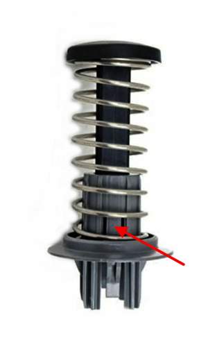

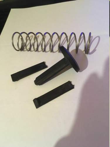

mir ist vorhin eins von den beiden Federelementen unter der Motorhaube teilweise entgegengefallen C218 Wie bekomme ich den rest von der Motorhaube ab? Und muß ich das mit der Teilenummer 166.... nehmen oder passt da auch das vom 212er.
Federelement
10 Antworten
Ab Herstellungsdatum 3.12.2012 ist das mit der Nummer A1668800027 das richtige Federelement.
wie bekomme ich den rest von der Haube?
Das vom 212er sieht genauso aus, passt aber nicht?
und nochmal zur Backup Batterie, kann ich die einfach ausbauen zum laden, ich habe nämlich keine Garage
Das vom 212er hat eine 204er Nummer. Kann sein, daß es passt, aber warum nicht das exakt richtige Teil kaufen?
Die Dinger sind nur verrastet. Durch Druck auf die markierte Stelle und die gegenüberliegende Seite sollte es sich ausrasten lassen - siehe Bild.

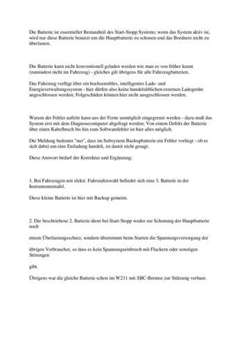

Ich habe hier noch einen Bericht aus 2013 über die Backup Batterie und eine 3. Batterie gefunden, kannst du dir den bitte mal anschauen ob da was dran ist.
Die-batterie-ist-essentieller-bestandteil-des-start
@mallomania schrieb am 6. April 2021 um 23:04:06 Uhr:
Nach der Dokumentation im WIS ist das schlicht und einfach falsch. Es gibt keine Fahrzeuge mit drei Batterien in der BR 218.
Mein eigener 500 4MATIC hat auch die Codes B03 und 4U7 und die Backup-Batterie im Laderaumboden ist nicht verbaut und im EPC entsprechend ausgegraut.
Du kannst mir auch gerne per PN Deine FIN schicken, dann gucke ich explizit damit noch mal nach, aber ich bin mir sicher, daß es bei normalen Serienfahrzeugen keine dritte Batterie gibt.
