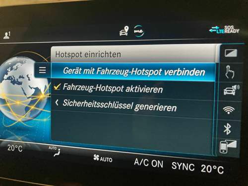

Allerdings habe ich in dem entsprechenden Menü "Konnektivität" gar keinen Eintrag "Hotspot einrichten" (s. angehangene Bilder).

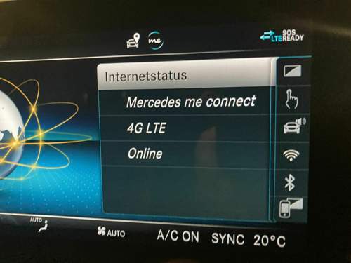

Der Onlinestatus ist allerdings ok ( s. Foto)

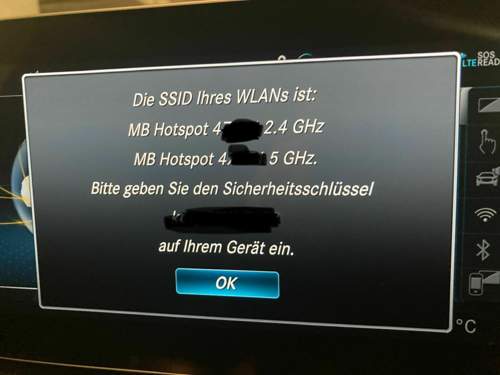

Gerne, hier aus MOPF 6/2019:
Aktive Dienste
Hotspot verbinden
Die beiden aktivierten beiden Hotspots
+2
Welchen Bildschirm hast du? Dies ist nicht bei allen Autos verfügbar. Meins ist von 12/2018. Welche NTG-Version haben Sie?
Nur um sicherzustellen, dass das Gleiche gemeint wird. Hotfire hat bei Mercedes Me den Dienst Internet im Auto aktiviert. Mercedes schreibt hierzu:
Erwerben Sie kostenpflichtig Datenvolumen direkt bei einem Mobilfunkanbieter und nutzen Sie über dieses Datenvolumen die ganze Welt des Internets in Ihrem Fahrzeug.
Das sollte bei jedem Mopf Fahrzeug, welches mit NTG 5.5 (Comand) ausgestattet ist, verfügbar sein (zumindest in Deutschland)
@jesper_DK schrieb am 29. September 2020 um 07:41:10 Uhr:
NTG ist ja das 5.2 (oft 5.5 genannt)
Es funktioniert möglicherweise mit Comand, aber nicht mit Audio 20
Es hat ja auch niemand behauptet, dass es mit Audio 20 funktioniert. Comand ist lt. meinen Informationen Voraussetzung für Internet im Auto via Mercedes Me.
