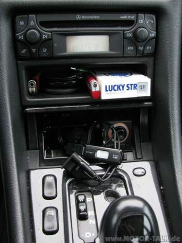

hallo ...
habe schon im forum ein wenig darüber gelesen.
ich möchte mir das mp40 einbauen und wollte nun fragen ob ich wirklich alles brauche was die mir da mit dazu andrehen wollen.
hat jmd erfahrung mit dem gerät von euch? Empfehlung: JA oder NEIN?
liegt evtl schon irgendetwas bis hinter in den kofferraum ... hinten rechts ist schließlich ein raum frei
möchte eigentlich gerne das radio behalten und die lenkradfernbedienung weiter benutzen ...
dank euch !!!

Ich habe das Teil und bin zufrieden.
Eingebaut im CLK im Handschuhfach.
Anschluß CAN BUS 3 Adern
LWL. Entweder als Erstgerät oder einschleifen.
Bei mir am APS 30.
Am 10 CD kein Problem.
Meldet sich als CDC = CD Wechsler an.
Ich habe 12 GB mp3 Musik an Bord.
Reicht für einen Sommer.

das Kabel liegt nur dann hinten im Kofferaum, wenn Du einen CD-Wechsler ab Werk hast.
In diesem Fall dauert der Einbau keine 5 Minuten:). Cd-Wechsler lösen, Kabel abziehen und die Kabel in den MP40 einstecken. So war es zumindest bei mir.
Die Steuerung erfolgt wie gewohnt über die Lenkradtasten oder übers Radio (in meinem Fall Comand).
Im Dispaly wird leider kein Titel angezeigt, sondern lediglich CD und Track, also wie beim CD-Wechsler.
Mit 4 Speicherkarten reicht die Musik bis der Tank leer ist und noch seeeeeehr viel länger :D und das obwohl mein CLK 120 Liter Sprit fasst (60 Liter sind LPG).
Du kannst auch mal im Forum nach MP40 suchen, wurde hier schon ausführlich besprochen.

hey na dann werde ich mich mal um das ding kümmern ... klingt für mich wie die sinnigste alternative ... auch wenn nicht ganz billig ... danke für die hilfe-angebote ... werde ich drauf zurückkommen wenn ichs habe !
nimmt das circa den halben platz des handschuhfachs ein? oder noch mehr?ist ja nicht das größte lol
lieber handschuhfach oder lieber kofferraum?
der einbau im handschuhfach is sicher einfacher oder?

Das Teil ist so groß wie eine Schachtel Zigaretten.
Radio raus. Die Haken sind dabei.
Handschuhfach raus, 2 Schrauben oben unter Kappen. Nimm einen Spiegel wegen Verrenkung.
Der Rest erklärt sich von Selbst.
Alternativ über das Fach zwischen Radio und Ascher oder unter Armauflage.
Habe ich NICHT gemacht wegen Cabrio.
Auf der HP gibt es unter Download alle Infos.
Im Kofferraum musst Du das halbe Auto zerlegen.
Wichtig ist zu wissen, ob ES das erste oder ein weiteres CAN BUS Teil ist.
Z.b.
Bose oder Telefon etc. laufen über CAN.
Die LWL nebst gerade oder winkel Stecker etc. bekommst Du auch direkt bei MB.
Der mp40 Händler benutzt die original MB Teile.

klingt wirklich gut ... dann werde ich mir das auch ins handschuhfach basteln und vorher die anleitung ausm netz ziehen.
Z.b.
hab beides ... gibt es da probleme?
ps was ist ein lwl?
danke!
LWL ist der Lichtwellenleiter des D2B Bus.
Mit dem CAN Bus hat das alles nichts zu tun!
