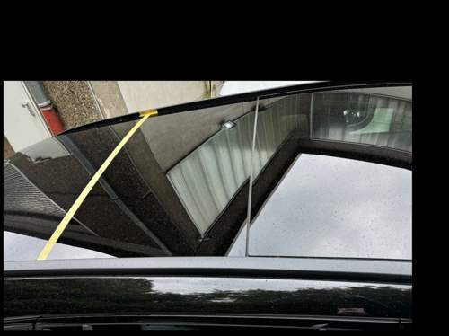

Sooo haben es heute direkt lokalisiert aber beheben wird noch dauern…..
Es ist das zweigeteilte Dach. Das hintere Stück ist zu hoch. Dichtung ist momentan nicht lieferbar, somit muss erstmal getapt gefahren werden. Morgen hole ich ihn wieder….es bleibt spannend. Recht schlecht für ein 70t€ Volumen Auto. Aber ansonsten ist es ein schönes Auto (etwas größer wäre auch okay) mit guten Eigenschaften!
Das gleiche Problem habe ich auch, allerdings erst ab ca. 230 kmh. Das fahre ich überaus selten, aber danke für den Lösungsansatz. Ich hatte das Dach auch in Verdacht.
Nächste Woche wird meiner zerlegt und das Dachstück ersetzt. Bin gespannt ob das am Ende alles wieder passt… soll mindestens zwei Wochen dauern!
