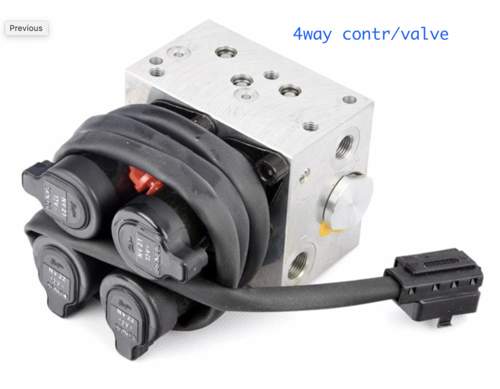

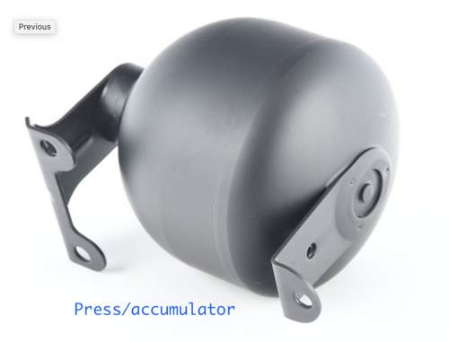

what do you think about ads system ? it it going to ruin my bank account ? thanks
@janat schrieb am 25. Oktober 2022 um 22:09:46 Uhr:
No, not if you let a competent mechanic attend to it.
When it comes to replacing certain components you may need deep pockets.
It's a good system when fully functioning.
Do you have any issues ?
Leaks ?
Or a hard bouncy ride ?

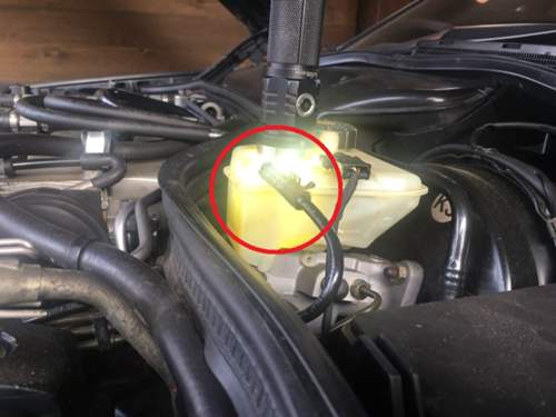

Nein, die Teile sind relativ billig. Das Geheimnis beim ADS ist, Teile zu erneuern, bevor sie kaputt gehen.
Aus Erfahrung würde ich die beiden Koppelstangen der Niveausensoren erneuern, solange sie es noch als Ersatzteil gibt. Die Lager sind aus Plastik und zerbrechen im Alter, das Auto liegt dann auf dem Boden und das Geschrei ist groß. Sie sind einstellbar, geringe Änderungen der Länge verändern die Fahrzeughöhe, messe deshalb vorher bei laufendem Motor die Höhe vom Boden bis Oberkannte Radhaus, um das danach Einstellen zu können.
Die vier Federkugeln habe ich immer ersetzt. Die beiden vorderen gibt es bei Mercedes, die beiden hinteren auch im Zubehör. Das Öl ist ZH-M, im Ölbehälter ist ein Filter, den kann man mit Bremsenreiniger auswaschen.
