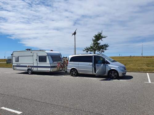

Hallo zusammen.
Ich bin aktuell nach einem Viano am schauen als Zugfahrzeug für unseren Wohnwagen und wegen Nachwuchs einen Bus.
Bedingt durch den neuen Führerschein (Leider nach 99 Lappen gemacht :) )
Darf ich nur 4250 Gesamt ziehen. Unser Wohnwagen hat 1400 Kg.
Hab jetzt mit einigen Leute kontakt gehabt wegen dem Viano. Egal ob 2,2 oder 3 Liter oder Kompakt oder Lang.
Es gibt modelle die Haben zul. 2800 oder 2850 (die suche ich nämlich) und einige GLEICHE die haben 3050 kg.
Kann mir jemand sagen wieso? Leergewicht ist bei allen identisch. Kann man die ohne Probleme ablasten lassen auf 2800 kg zb. den 2,2 Liter Kompakt?
Und was bedeutet es im Fahrzeugschein unten stehend :
F.1/F.2: +100 kg bei Anhängerbetrieb?
Muss ich im Fall eine Anhängerbetriebes zu dem zul. Gg 100 Kilo drauf schlagen. Das heisst bei 2800+100=2900??
Dann dürfte ich diese Konstellation schon nicht mehr fahren?

Themenstarteram 23. November 2023 um 7:29
der Wohnwagen ist seit 10 Jahren tip top ;) und fährt mich jedes Jahr 2 mal nach Südfrankreich runter.
Führerschein aufsatteln ist natürlich eine tolle idee, aber müsste meine Frau mitmachen und dafür fehlt aktuell die Zeit leider.
Ich frage mich nur warum es soviele differenzen bei verschiedenen Vianos gibt. Glaube nicht das die zb bei der Trend version mit sovielen hinterachsen spielen können.

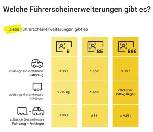

Kostet nicht allzu viel. ca. 500,-€ (siehe Anhang)

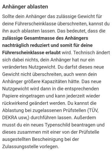

Was du noch machen kannst ist deinen Wowa ablasten. (siehe Anhang)
Anhänger ablasten
BE Führerscheinkosten
Führerscheinklassen Anhänger

hab meinen wohnwagen erst auflasten lassen von 1300 auf 1400 kg^^. leer hat er 1030 kg.
anhängerführeschein bist du bei über 1000 euro pro person mittlerweile.
dann was anderes. normal kann man dann doch die aufgelastete achse vom viano ablasten lassen oder? sollte drinnen sein?
Mach das doch wieder rückgängig.
Dann darfst du den mit nem nicht aufgelasteten Viano ziehen.
