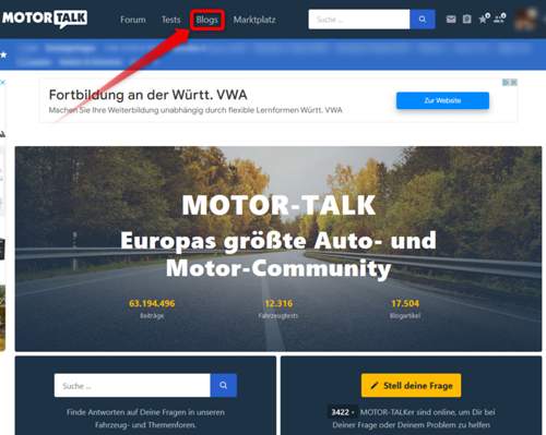

Ich empfehle dir, hier auf Motor-Talk einen „Blog“ zu erstellen. Dort kannst du immer berichten was an deinem Auto so los ist und du bist der „Admin“ deines eigenen Blogs.
Probier das aus!
Hier gehts zur BLOG-Tour:
https://www.motor-talk.de/hilfe/BlogTour.html
