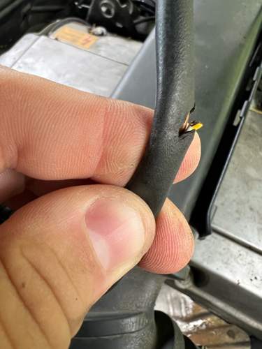

Meintest du nicht in einem anderen Thread, dass du einen Kabelbruch am LMM hattest? War das Kabel zerbröselt? Nicht dass der Kabelbaum generell am auseinanderfallen ist und du einen neuen benötigst. Was sagt denn der Fehlerspeicher?
Themenstarteram 2. September 2024 um 14:11
@robsk8 schrieb am 2. September 2024 um 15:43:49 Uhr:
So sah der kabel aus aber zerbröselt war da nichts meinermeinung nach, aber kann es denn sein das die die lmm einen weg hat das die pumpe nicht anläuft ? Kann ich mir nicht vorstellen, denn bin wohl ne gewisse zeit mit kabelbruch gefahren da is er immer angesprungen. ich habe so wenig möglichkeiten hier um einige sachen auszutesten leider. Weil ich höre die pumpe nicht anlaufen wenn ich Zündung an mache. das k40 modul habe ich mal ausgebaut,mit kontakt spray sauber gemacht und die relais lötstellen nochmal punt gelötet.Aber hat auch nichts gebracht.
Das was ich mir vorstellen kann das die pumpe jetzt verklemmt ist oder die Stecker Korrosionen haben das der kein strom bekommt , aber leider kann ich so nichts machen das auto ist neben bordsteinkannte komme an die pumpe nicht dran. Ansonsten hätte ich direkt überbrückt und getestet ob die pumpe dann läuft oder nicht. Um den fehlerspeicher aus zu lesen muss ich den wohl Donnerstag in die werkstatt abschleppen lassen… Ich versuche mal später mit ausgezogenen lmm stecker zu starten, vielleicht gibt es ein wunder…
