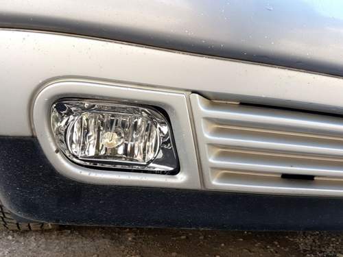

Hallo Leute, bei meinem E240 98er vormopf ist vorne links der Nebelscheinwerfer Defekt, das Glas ist sehr stark gesprungen. Ich wollte diesen gerne tauschen unter anderem weil nun Tüv ansteht.
Wollte daher fragen ob die Nebelscheinwerfer vom mopf und vormopf gleich sind? Kann ich da einfach welche im Netz bestellen?
Und gibt es villeicht eine Anleitung wie man den NS tauscht? Habe anderweitig nichts richtiges gefunden, nur wie man Birnen tauscht.

Der NSW sollte zwischen Vormopf und Mopf anders sein denn es ist auch eine andere Stoßstange.
Montage ist relativ unkompliziert
Rad runter
Radhausschale raus
und dann kommst du von hinten sehr gut dran

Vormopf und Mopf haben verschiedene Nebler. Eine Seite hochbocken, vordere untere Schale entfernen schon liegt der Nebler frei. Stecker ziehen, los schrauben und entnehmen. Beim Vormopf lässt sich das Glas separat tauschen.
Beim Mopf übrigens auch.

Danke für die Antworten, die nebler tausche ich beide komplett kosten ja nur um die 50€, der linke ist gesprungen und bei dem rechten sieht der Reflektor komisch aus?

Unten sieht er braun/rostig aus. Das ist aber normal um die Blendung nach oben zu verhindern.

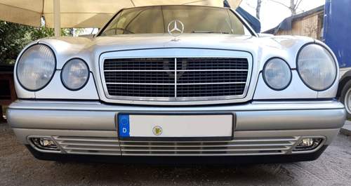

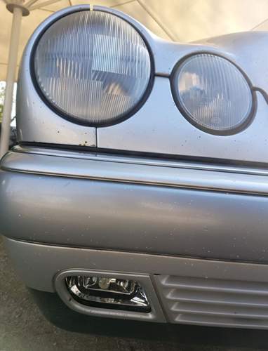

Hallo, wollte euch nur mal die neuen Nebelscheinwerfer zeigen.
Hatte mir diese bestellt mit dem Hintergedanken sie wieder zurück zuschicken wenn sie Schrott sind da sie sehr viel günstiger als vergleichbare waren, aber nichts da! Für 37€inkl von TenzoR, 2 neue Nebelscheinwerfer mit Birnen in erstausrüster Qualität find ich echt top.
Der scheinwerfer ist auch sehr gut verarbeitet und macht einen sehr guten Eindruck, die Scheibe ist ja aus echtem Glas, wusste ich garnicht.
Wenn es euch interessiert stelle ich die Tage nochmal ein foto im eingebauten Zustand ein, mich interessiert es auch ob die Klarglas Nebler zu den Originalen Scheinwerfer passen.

Das Glas schaut etwas blind aus - täuscht das?
Kannst auch gern den Händler bekannt geben.
Ich denke das sind Spiegelungen durch das Fotografieren.

Nein die sind Glasklar, gekauft über Amazon.
Deshalb hab ich auch mal einfach drauf los bestellt aber die teile sehen echt sehr gut aus.
Morgen abend kommen sie rein dann zeig ich euch nochmal eine frontansicht :D
Danke für die Rückmeldung - gut zu wissen...
denn es gibt auch verschiedene Nachbau Scheinwerfer mit Frontglas welche nicht wirklich klar sind.
