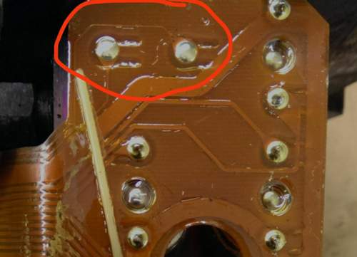

...an einem 94er PaVa leuchtet die Kontrollampe (K47) für ABS.
Fehlerspeicher zeigt "Spannungsversorgung" an...Löschen des Fehlers unmöglich. Zündung ein und Spannung am Hydraulikblockstecker T15/6 und T15/10 (2 kabel rot/weiß) sowie am Steuergerät für ABS unter der Rücksitzbank Links T55/33 und T55/3 ( 1mal rot/gelb, 1 mal rot/schwarz)
überprüft...nichts. Sicherung (S54)für Spannungsversorgungsrelais ABS mit der Nr 79 i.o. Relais 79 auch i.o. (10 Stück ausprobiert)
Relais 79 geöffnet und aufgesteckt...zündung ein...Relais 79 zieht an und fällt nach 1sec wieder ab...HHmmm...spulenspannung vom X-Kontakt (schwarz/Gelb) liegt am Relais 4/86 an. Also Taktet das ABS-Steuergerät keine Masse zum Relaiskontakt 6/85 durch. AAAber das Steuergerät ist auch nicht Defekt ( 8 Stück können nicht Defekt sein obwohl alle den Fehler Spannungversorgung anzeigen...ist ja auch Klar..Relais 79 zieht ja nicht an) HHmmmm... Kabel rot/weiß vom Re 6/85 zum Steuergerät T55/34 i.o.(durchgang 0 OHM und kein Masseschluß). Messe heute noch das Kabel vom Re 79 2/30 zum ABS-Steuergerät T55/33 und T55/3....vermute dort im Kabelknotenpunkt einen Fehler.....

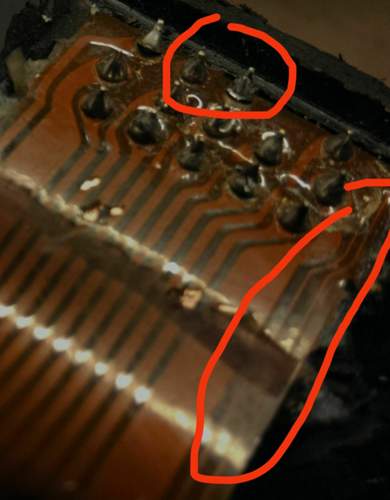

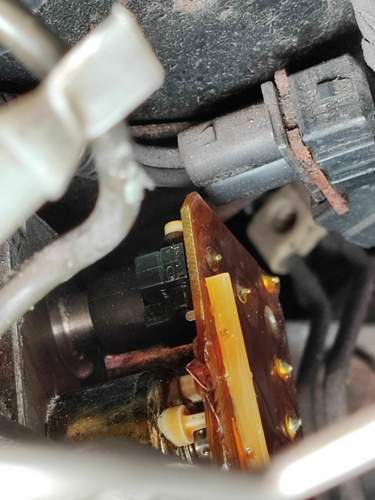

Fehler gefunden, Unterbrechung in (!) der Steckerleiste am Hydroblock.
Siehe Bild!
Flexible Platine ausgelötet und von den 10 Lötpunkten der Magnetventil neue Kabel zum Kabelbaum gelegt.
