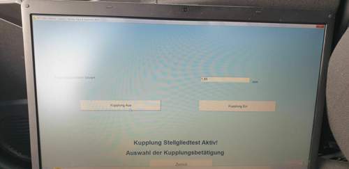

Zum Problemkind, Meriva A 1.8 Easytronik mit Laufleistung von 205tkm.
Gekauft vor rund 2 Jahren und bisher 55tkm problemlos gefahren.
Schon vorab, es gibt keine Fehlereinträge im FS oder das übliche F im Display.
Zum Problem selbst: speziell beim einlegen des Rückwärtsgangs knallt es im Getriebe, mittlerweile immer öfter und lauter.
Am Anfang der Problematik konnte man, durch einlegen der Fahrstuffe A und dann erst auf R das Problem minimieren.
Mit der Zeit hat der Umweg über A leider an Wirkung verloren und es knallt beim einlegen des Rückwärtsgangs immer öfter und heftiger.
Bisher ist das Fahren und schalten vorwärts kein Problem.

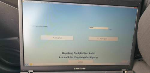

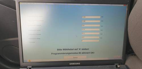

Mittlerweile wurde die Kupplungshydraulik mit Opcom zwei mal entlüftet und BF gewechselt, mehrmals Tastpunktermittlung, Getriebeparameter anlernen durchgeführt sowie das Getriebeöl gewechselt.
Gestern ebenfalls noch den Kupplungstest mitgemacht.
(Werte s.A., vielleicht kann jemand damit was anfangen)
Langsam bin ich mit meinem Latein am Ende, es wird eingach nicht besser.
Hat jemand noch eine Idee oder ist das Problem eventuell bekannt?

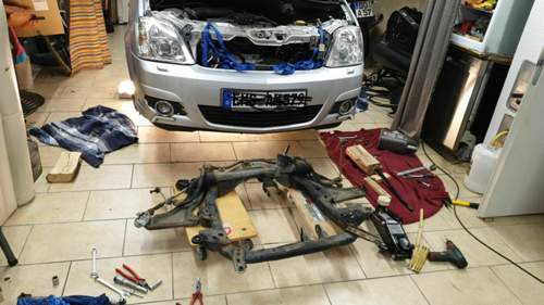

Getriebe auch einmal gespült ?
Eine vernünftige Werkstatt macht das normal beim Getriebeölwechsel.
Wenn selbst die Getriebespülung keinen Erfolg bringt.
Getriebe ausbauen und öffnen.
Ich habe dir doch im letzten Thread bereits mitgeteilt, dass es sich bei der Easytronik nicht um eine Wandlerautomatik handelt, sondern um ein Schaltgetriebe mit automatischer Betätigung.
Spülen macht hier auch keinen Sinn, Reinigung mit Bremsenreiniger über den unteren Deckel reicht völlig aus.

Moin moin, da beim einlegen der Fahrstufe A die Hauptwelle zum stehen gebracht wird und alle Gänge bis auf den Rückwärtsgang synchronisiert sind ,wird es erstmal funktioniert haben. Ich gehe davon aus, das die Kupplung nicht mehr richtig trennt. Eventuell ist die Kupplung verschlissen.
Dass die Kupplung nicht richtig trennt (oder nicht richtig betätigt wird) ist offensichtlich.
Der Verschleiss der Kupplung wird vom System selbst, soweit ich weiss immer ausgeglichen. Hier stellt sich die Frage, bis zum welchen Punkt.
Von daher habe ich die Werte oben gepostet, leider zeigt Opcom den Verschleissgrad der Kupplung nicht an.
Mal schauen ob man an den Geberzylinder heran kommt, das wäre erstmal die günstigstigere Möglichkeit.
