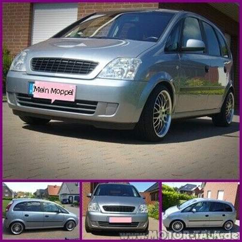

Hier endlich die versprochenen Bilder von meinem Moppel.
Hab jetzt Rial Nogaro 8x17 ET35 mit 215/40/17 Dunlop Sportmaxx montiert, hinten zusätzlich pro Rad 15mm Spurverbreiterung. Tiefer mit K.A.W Federn 40/35 mm.
Gebördelt wurde nix, dafür hinten leicht begrenzt mit Federwegsbegrenzern. Der TÜV hat das so geschluckt.
Ohne Begrenzer hätte ich wegen der Spurverbreiterung natürlich komplett bördeln und die Stosstange anpassen müssen.

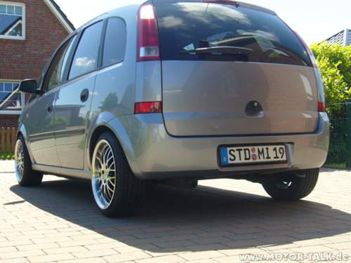

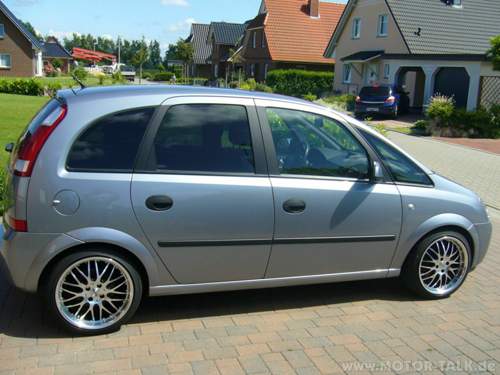

Da haste einen guten Prüfer erwischt.
Keine Radabdeckungen und wie es aussieht stehen die Felgen über die Fahrzeugaußenkante, was bei neueren PKW´s zu Abnahmeverweigerungen führt.
Herzlichen Glückwunsch.
Themenstarteram 26. April 2007 um 21:26
felgenkante schließt genau bündig mit den radläufen ab und die reifenflanke ist grad so abgedeckt, zwar knapp, aber tüv-konform.

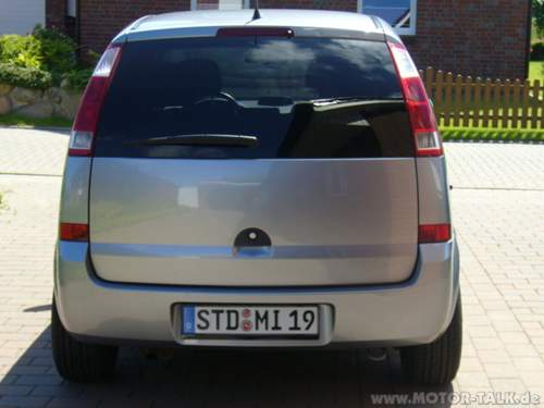

Du hast den Spoiler von Steinmetz? Sehe ich das richtig, dass der nicht von OPC ist? Und schon gar nicht von Irmscher?
Wenn du die Heckklappe aufmachst, schlägt er dann an die Dachantenne an? Gibt es da Lösungen, andere Antenne (Haifisch usw.?)
Themenstarteram 27. April 2007 um 10:36
Richtig, ist der Steinmetz-Spoiler, schlägt leicht an der Dachantenne an, aber die Antenne ist ja so weich und flexibel, daß das ja nicht weiter stört. Und die Zubehörantennen, vor allem die kleinen kurzen Aluantennen, verschlechtern meist den Radioempfang, ist zumindest bei meinem Astra so. Deswegen lass ich aufm Moppel die originale drauf.
