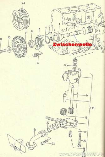

nachdem ich Sonntag mit dem frisch umgebauten AAZ 200km ohne Probleme gefahren bin und ihn abgestellt habe wollte ich den Bus vorgestern das erste mal wieder starten und nichts ging. Der Motor drehte, er lief auch immer kurz, ohne Gas zu geben starb er dann aber immer wieder ab. Gestern morgen bin ich dann, nachdem er ohne Probleme nach zwei Umdrehungen ansprang, zur Arbeit gefahren und auf einmal fing er an komische Geräusche zu machen. Der Motor springt sofort an und stirbt nicht mehr ab ohne Gas zu geben und tuckert im Standgas vor sich hin. Orten würde ich es hinten, in Fahrtrichtung links, und es klingt nach einem quietschenden Schleifgeräusch. Vielleicht wie ein Lager. Zwischenzeitlich leuchtete die Ölkontrolllampe auf und auch das akustische Signal ging los.
Eben habe ich ihn dann nochmal angeschmissen, Öllampe hat nicht geleuchtet, akustisches Signal blieb auch aus. Das Geräusch allerdings war unverändert...
Hatte das schonmal jemand oder weiß was es ist? Bin schon ein bisschen ratlos.

evtl Zwischenwelle fest, mal den Zahnriemen prüfen ob der Schleifspuren hat

Fehler ist doch gefunden,Schleifspuren am Zahnriemen,zu wenig Öldruck,typische Zeichen für die Zwischenwelle,eigentlich sollte der Bremsdruck noch gefallen sein, auf keinen Fall den Motor noch starten.

was gegen die Diagnose Zwischenwelle spricht ist, dass die Kontrollampe eben als ich den Bus kurz gestartet haben nicht geleuchtet hat und auch das Summen nicht kam. Kann man die Welle einfach wieder gängig machen? Wie mache ich das?
Nimm doch mal den Keilriemen Lichtmaschine / Wasserpumpe ab , und dreh
die mal durch, damit Du das ausschließen kannst. Die Welle kannst Du nicht
gangbar machen, da die im Motorblock eingebaut ist. Die sieht so aus wie
ne Nockenwelle ohne Nocken. Sie treibt die Ölpumpe und Unterdruckpumpe an.
Thomas
Welle
Themenstarteram 16. März 2011 um 20:14
die Welle muss ja irgendwie geschmiert werden. Geschieht das durch das Motoröl? Welche Ursache kann es haben, dass die Welle fest sitzt? Und irgendwie muss ich sie ja wieder ans laufen bekommen...

Die Welle wird über den Öldruck geschmiert. Sie ist in den Motorblock reingeschoben und wird durch
einen Deckel gesichert. Ich hatte mal einen Fall , da war diese Welle abgescherrt/gebrochen.(JX Motor)
Thomas
Guten Abend , Bluetrotter
Hast Du das "Geräusch" ermittelt? Bau die Unterdruckpumpe aus(13 er Schraube)
und dreh die mal mit der Hand durch (schwergängig?)
Thomas

Motor ausbauen,Welle ausbauen und neu lagern,sollen auch schon einige ohne Motorausbau geschafft haben
Hatte bei einem (tut sehr weh) die Wartungsklappe nach links
erweitert" Flex" und diese Welle rausgezogen. Eingebaut und
er fuhr wieder.
Laß mal Dein Öl ab , und konntrollier auf Späne.
Thomas

Da gibt es keine Lager , die Welle ist auf passung in den Block rein geschoben.
(hoffe ich irre mich nicht) Kann es auch die Zahnriemenspannrolle sein , die da Geräusche macht?
