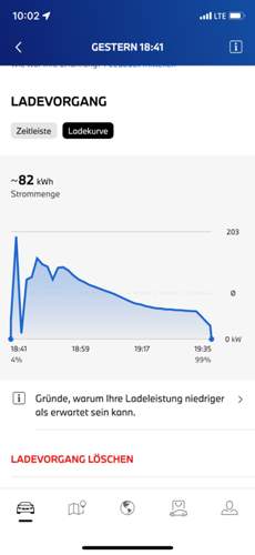

seit ein paar Tagen beobachte ich an meinem i4 eDrive40 folgendes Ladeverhalten an Schnellladern:
ich stecke den Wagen mit ca. 5% SOC an, er geht direkt mit der Ladeleistung hoch auf ca. 200 kW. Dann fängt er aber sofort an zu schwanken und pendelt ständig zwischen Ladeleistungen zwischen 20 kW und 200 kW hin und her. Dabei fällt er teilweise sehr schnell ab, springt wieder hoch, verharrt kurz bei ca 100 kW usw. Sieht richtig wild aus.
Hat das schon mal jemand gehabt?
Fahrzeug ist 9 Monate alt und hat jetzt 30.000 km runter.

Kann man dieses Verhalten in der App an der Ladekurve sehen?
Themenstarteram 25. August 2023 um 9:05
Ja, das ist grob auch in der BMW App in der Ladekurve zu sehen. Siehe angefügten Screenshot…
Sieht wirklich danach aus, wie 'mizui' schon geschrieben hat, dass es an einem defekten Sensor des Fahrzeuges liegt. Damit bekommt die Software für die Ladesteuerung falsche Parameter übermittelt und reagiert dementsprechend (korrekt). Mit einem Softwareupdate wird das nicht zu beheben sein.
Zumindest wird aber der Akku dadurch nicht geschädigt, sondern sollte durch das temporäre Herunterfahren der Ladeleistung sogar eher noch geschont werden. Natürlich darf das so nicht bleiben und da muss der Freundliche ran. Ist nur doof, das das Thema an sich noch so neu ist und man beim Werkstattmeister sicher einiges an Überzeugungsarbeit leisten muss. (So ähnlich, als wenn du mit einer gesicherten Diagnose zum Arzt gehst ... das mögen die auch überhaupt nicht so gern ;)
