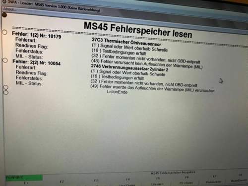

Hallo Freunde,
habe es schon zweimal erlebt, das wenn es am Vortag geregnet hat und ich den Wagen starte, es anfängt stakt zu viebrieren und die Motorkontrolllampe geht an und am Monitor erscheint „ Motorstörung gemäßigt fahren es könnte zur Schädigung des Kats führen“ oder so. Diesmal erscheint im Fehlerspeicher Zylinder 2 und ein paar Monate vorher Zylinder 1!
Hab auch mal ein Bild eingefügt.
Werde nicht schlau aus der Meldung. Hab mir schon eine Zündspule für Zylinder 1 besorgt und nun erscheint Zylinder 2. Liegt der Fehler vielleicht woanders? Kann es sein, dass das Steuergerät welches im Motorraum Beifahrerseite unter dem Innenraumfilter Wasser abbekommt??
Ich hoffe ihr könnt mich bei der Fehlerlokalisierung helfen.

Hallo Kadir,
ja das ist eine von mehreren Möglichkeiten. Ist ein unbeliebtes Problem bei den E6x Modellen. Unter beiden Mikrofiltergehäusen befinden sich ein Wasserabläufe, die, neben denen rechts und links am Kotflügel, gerne mal verstopfen. Oft endet das darin, dass sich auch Wasser unter der Verkleidung im Fußraum befindet - das ist leider gerade bei mir auf der Fahrerseite der Fall - Auch unter dieser Dämmung laufen Leitungen und Steckerverbindungen, die bei Nässe zu diversen Fahlern führen

Hallo @RHM3,
der Beifahrerfussraum ist trocken, oder noch trocken. Werde mal am Wochenende schauen wo das Steuergerät sitzt und ob es irgendwie nass ist. Ich habe auch gelesen, dass der Kraftstofffilter einer der Gründe sein kann. Ich vermute mal, dass es noch der Erste ist. Vielleicht auch mal Wechseln. Aber kurios finde ich es wirklich, warum es immer nach einem stark regnerischem Tag passiert!!

Öffne auf jeden Fall die Elektronik-Box. Sie befindet sich im Motorraum unter dem rechten Innenluftfilterkasten. Die Wanne läuft voll, wenn der Ablauf verstopft ist. Das Wasser kann bis zu den Steuergeräten ansteigen. Oft aber fließt es vorher durch den dicken Kabelstrang ins Wageninnere. Mir ist das vor zwei Wochen passiert.
Was bei dir auch sein kann ist daß Feuchtigkeit an anderen Stellen im Motorraum in Stecker gelangt, und es wandert durch Kapillarwirkung die Drähte entlang bis ins Steuergerät. Auch hier gilt: öffne die Elektronikbox, finde das Motorsteuergerät (es sieht aus wie eine senkrecht installierte Festplatte), zieh die 5 Stecker ab und kontrolliert, ob die Stecker und die Buchse am Steuergerät feucht oder korrodiert sind. Auch das hatte ich schonmal.
Die Arbeit dauert maximal 30 Minuten. Du brauchst einen 13er und einen kleinen Torx für die Filterabdeckungen, plus einen kleinen Inbus für den Deckel der E-box.
Mach es schnell, denn Feuchtigkeit in den Steuergeräten kann böse Folgen haben.

Hallo Freunde,
da es die Tage in Berlin sehr oft geregnet hat habe ich gehofft, dass das Problem noch einmal auftritt. Aber leider nicht :-) Konnte auch leider DME auch nicht begutachten.
Dennoch hab ich mit I..A ausgelesen -> keine Fehler, und mir mal die Livewerte bezüglich Laufunruhe angeschaut. Alle Zylinder liefen ruhig aber Zylinder 1,2,4 und 5 hatten leichte Ausschläge aber im grünen Bereich... Habe mir 6 neue Zündspulen bestellt und werde diese am Wochenende wechseln. Des weiteren werde ich noch den Kurbelwellensensor erneuern und mir die DME mal anschauen. Halte euch auf jeden Fall auf dem Laufenden.
