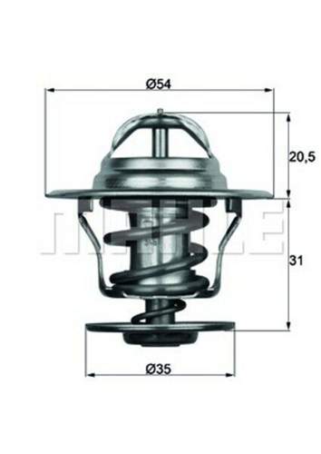

ja Du hast schon recht, deswegen habe ich gestern noch mal das Thermostat ausgebaut.
Also, wenn ich das Thermostat und das Thermostatgehäuse richtig interpretiere, schaltet dieses den den großen Kreislauf, sobald 85 Grad erreicht sind.
Der kleine ist ständig an, nach meinem "Wissen" sollte der Wärmetauscher im kleinen immer mitlaufen. Soll heißen, das Thermostat kann grundsätzlich nicht den WT ab und zu schalten.
Jetzt hab ich mir das Thermostat aber noch mal genauer angesehen, die Funktion des Bi-Metalls für beide Kreisläufe habe ich verstanden, aber wozu ist die hintere Feder mit "Abdichtplättchen?
Diese wirkt ja auf den Zulauf für den WT. Allerdings enthält diese Feder kein Bi-Metall, sondern wird wahrscheinlich von einem "Druck" gesteuert.
Was bewirkt dies genau??
Ist das eine "neue" Version von einem Bypassventil für den WT? (das der WT einfach bei zu hohem Druck im Kühlsystem abgeschaltet wird)
Ich habe das Thermostat ausgebaut und fahre im Moment ohne rum, Druck im Kühlsystem ist aus meiner sicht immernoch recht hoch, aber er bleibt kalt (war ja zu erwarten ohne Thermostat)

Meine letzte Frage war, ob es jemanden gibt, der mir die Funktion der hinteren Feder vom Thermostat erklären kann. denn wenn ich den Kühlkreislauf richtig verstanden habe, gibt es nur an dieser Stelle eine Unterbrechung zum WT.

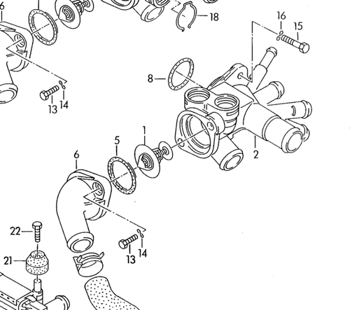

1.) Meine letzte Frage war, ob es jemanden gibt, der mir die Funktion der hinteren Feder vom Thermostat erklären kann.
2.) Denn wenn ich den Kühlkreislauf richtig verstanden habe, gibt es nur an dieser Stelle eine Unterbrechung zum WT.
1.) Ja :D
2.) es gibt (an keiner Stelle) eine Unterbrechung zum WT
Um mir die genauen Teile ansehen zu können müßte ich aber erstmal das Bj. wissen,
ich gehe also erstmal von "last Edition" aus (mit den 2 Sensoren am Gehäuse).
Falls Du nicht Luft im System hast muß die Hzg. immer funktionieren!
Ungeregelter direkter Vorlauf vom Th.-Geh. , Rücklauf in KM-Roht zur Pumpe.
Entlüftungsleitung zum KM-Ausgleich frei ?
Der Kühlkreislauf der 111er Motoren unterscheidet sich von den "Konventionellen".
Wenn der obere KM-Schlauch warm wird heißt das nicht daß das Thermostat geöffnet hat! Das Thermostat wird vom aus dem Kopf austretenden KM umspült und öffnet dann ggf. den Großen - , und schließt den kleinen Kreislauf (zu Frage 1 ) stufenlos und temperaturabhängig.
Zwischen den Tellern ist also immer der Rücklaufstrom zur Pumpe, kalt ist der kleine "Teller" auf u.d. Große zu, mit steigender Temp. kehrt sich das um.
(bei Motoren mit Saugrohrvorwärmung (Vergaser / Monomotronic) wird dadurch zusätzlich der Kreislauf dafür geregelt, Geh. hat dann 2 Anschlüsse mehr)
Das Öffnen des Großen und das Schließen des Kleinen (und anders rum) läuft also sychron mitteinander.
Vmtl hast Du das Thermostat verkantet eingebaut so daß 100%ige Funtion nicht gewährleistet ist, wegen der üblen Fummelei tausche ich die auch nur bei am ausgebauten Gehäuse und verwende Thermostate von Behr mit gummierten Teller (statt O-Ring).
Die Th.-Aufnahme im Gehäuse ist zur besseren Zentrierung angefast , da nützt Dir in eingebauten Zustand aber wenig da die Aufnahme ja ca. 45° nach unten zeigt und das Thermostat eher nicht zentriert wird. (kaputte Gehäuse sind daher auch keine Seltenheit :D )
