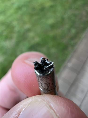

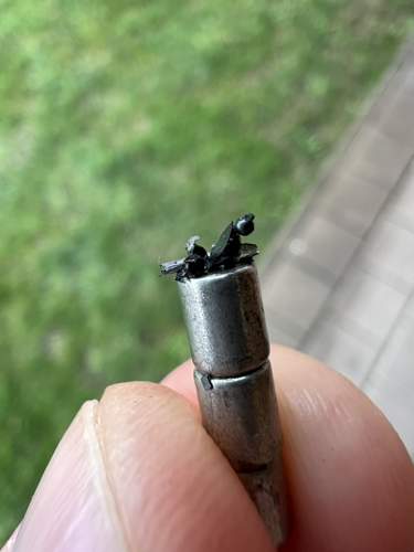

1. Metallspäne im Öl
Ich habe das Motorrad Ende letzter Saison gekauft und bin nun die ersten 200km gefahren. Nachdem der letzte Ölwechsel etwa 1200 km zurücklag hab ich ihn dann vorgestern mal gemacht. Dabei entdeckte ich magnetische Metallspäne im Motoröl und eine kleine, sehr dünne Späne am Ölsieb, die Ablassschraube war jedoch sauber. Ich habe das Öl und den Filter ersetzt. Das alte Motoröl an sich sah eigentlich gut aus. Abgesehen von der Späne natürlich.
Als ehemaliger Mechaniker besitze ich zwar mechanische Grundkenntnisse, aber Erfahrung mit Motorrädern oder Autos habe ich keine.
Welche möglichen Ursachen könnten hinter diesen Spänen stecken, und was kann ich als nächsten Schritt zur Diagnose unternehmen?
Noch ein paar KM (wie viele?) fahren und dann das neue Öl nochmal anschauen?

Ich habe Fotos der Metallspäne aus dem Motoröl beigefügt. Über eure Tipps und Ratschläge wäre ich sehr dankbar.

Ich bin mir ziemlich sicher das sich im Motor ein Kugellager / Nadellager zerlegt hat.
MfG kheinz
Da da mehrere Kugeln rumliegen, stimme ich @crafter276 zu. Die schwimmen ja nicht einfach so im Motor rum.
da hat sich ein Lager zerlegt. Hatten wir mal bei ner Harley, Nadellager zerlegt, die Späne waren überall....der ganze Motor muss sehr wahrscheinlich zerlegt werden....war bei uns jedenfalls so. Wenn man s nicht selbst machen kann, kapitaler Motorschaden.

Danke allen Beitragenden bisher. Das ist doch jetzt kein Motorschaden, wenn ich ab jetzt bis zur Reparatur nicht mehr fahre oder? :(
Mit wie viel muss ich denn rechnen, wenn ich das in der Werkstatt machen lasse und es "nur" ein Lager ist? Selbst möchte ich da nicht Hand anlegen.
Also könnte es nicht sein, dass man das Lager austauscht und danach ist alles wieder gut? oder muss da noch mehr gemacht werden, wenn der Motor schon mal offen ist und man ein Lager austauscht?
z.B. ganzes System nochmal mit Öl durchspülen, damit weitere eventuell vorhanden Kügelchen rauskommen?
hat bei uns so nicht geklappt

Ablassschraube nochmal überprüfen ob da wieder was dranhängt und sonst beobachten. Und auf jeden fall klären was das denn nun ist was du da gefunden hast.
An dem Sieb ,was ist denn das ? Dichtmasse und Pinsehaar?

also MIR fällt kein anderer begriff ein als m-schaden - ist doch scheixxegal ob sie nun nur noch steht oder versucht wird dat ding noch zu fahren.
im arsch ist im arsch - und bei solchen brocken sollte man einen motor def. NICHT mehr starten !
Mit wie viel muss ich denn rechnen, wenn ich das in der Werkstatt machen lasse und es "nur" ein Lager ist? (...)
alles zusammen (motor raus / rein, motor zerlegen/komplettieren, fehler suchen/reppen, usw. usw.) geschätzte mind. 15 stunden arbeitszeit (werkstatt) plus material und DAS kann ne ganze menge geld kosten - unter , gefühlt , 500 € wird das kaum abgehen .

da wird schon nen lager aufgegeben haben aber evtl. auch teile vom getriebe etc..
und beim repaieren wird eh alles gereinigt, damit eben keine brocken im getriebe verbleiben und wieder nen schaden verursachen.

Definitiv lagerschaden. Auf keinen fall mehr starten, sonst zerrammelst du dir das ding ganz. Und von kleinen feinen spänen kann da keine rede sein, fur nen motor sind das felsbrocken. Wieviel das ganze kosten wird kann dir keiner sagen, da das ding (motor) erstmal geöffnet werden muss und man schauen muss was alles in mitleidenschaft gezogen wurde. Ich unke mal, der verkäufer wuste davon.
