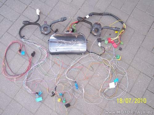

also mein problem/meine frage ist...
ich will bei mir einen tacho mit MFA nachrüsten...
und bin nun nach und nach dran dafür einzukaufen, einen lenkstockhebel habe ich schon bestellt.
Kabelbaum
ist dies der richtige/passende kabelbaum für eine MFa nachrüstung in einem G3 bj. 92 1,8l. 75PS AAM.
ist dieser nur für den innenraum?
vom lenkstockhebel zum sicherungskasten
zum tacho? oder was wird dort alles angesteckt /von wo nach wo?
gibt es den kompletten kabelbaum für den motorraum wo die ganzen sensoren dran angeschlossen werden auch zu kaufen?
wenn ja zu welchem preis? bzw. evtl sogar die nummer für diesen noch :-)
das wäre es eig. soweit erstmal mit meinen fragen.
mfg sascha
Der Kabelbaum aus dem Link ist schon mal richtig.
Vom Lenkstockhebel zur ZE.
Den Motorkabelbaum kannst du auch bei Ebay bekommen.(wenn er da grad angeboten wird)
Neu gibts den natürlich auch,könnte aber etwas teuer sein.
Der Tachokabelbaum ist nicht dabei.
Allerdings weiß ich nicht ob der auch unbedingt umgebaut werden muß.
Schau mal hier rein.
Da gibts ne Anleitung zum Umbau.

Moin!
Wenn ich das Foto im Link richtig blicke, ist es der komplette Kabelbaum der Lenksäule zum Sicherungskasten. D.h. 90 % dieser Kabel werden nicht benötigt, da bereits in jedem Fahrzeug vorhanden. Tatsächlich gebraucht wird nur der 4-polige Stecker vom MFA-Schalter mit Kabel und 4-poligen Stecker am Sicherungskasten.
Dann braucht man den Tacho-Kabelbaum mit Belegung für MFA-Funktion. Hierbei gibt es grundsätzlich zwei verschiedene Ausführungen (bis Modelljahr 95 oder ab 95). Auf die ganzen anderen Ausführungen(Diesel oder Benziner, mit Bremsverschleißanzeige oder ohne usw.) möchte ich hier nicht weiter eingehen.
Möchte man weiterhin die Verkabelung 'wie ab Werk' originalgetreu fortsetzen muss man den kompletten Motorkabelbaum austauschen - was ich für völlig unsinnig halte. Denn im Motorraum müssen nur 4 Kabel ergänzt werden. 2 für den Außentemp.Geber, 1 für den Öltemp.Geber und 1 für das digitale Verbrauchssignal.

1. Wenn ich das Foto im Link richtig blicke, ist es der komplette Kabelbaum der Lenksäule zum Sicherungskasten. D.h. 90 % dieser Kabel werden nicht benötigt, da bereits in jedem Fahrzeug vorhanden. Tatsächlich gebraucht wird nur der 4-polige Stecker vom MFA-Schalter mit Kabel und 4-poligen Stecker am Sicherungskasten.
2. Dann braucht man den Tacho-Kabelbaum mit Belegung für MFA-Funktion. Hierbei gibt es grundsätzlich zwei verschiedene Ausführungen (bis Modelljahr 95 oder ab 95). Auf die ganzen anderen Ausführungen(Diesel oder Benziner, mit Bremsverschleißanzeige oder ohne usw.) möchte ich hier nicht weiter eingehen.
3. Möchte man weiterhin die Verkabelung 'wie ab Werk' originalgetreu fortsetzen muss man den kompletten Motorkabelbaum austauschen - was ich für völlig unsinnig halte. Denn im Motorraum müssen nur 4 Kabel ergänzt werden. 2 für den Außentemp.Geber, 1 für den Öltemp.Geber und 1 für das digitale Verbrauchssignal.
1. das heisst der wäre für mich unnötig. da ich eh kaum davon was brauche da das ja ansich schon vorhanden ist.
hat dieser kabelbaum (den du erwöhnt hast mit dem 4pol stecker) einen bestimmten namen? originale teilenummer? ca. neupreis bei vw?
2. und woher weiss ich jetzt welchen der "verschiedenen ausführungen" brauche ich nun?
bzw. wodran erkenne ich welcher der richtige ist, den ich brauche? und oder wäre dieser auch ohne größere schwierigkeiten selbst baubar?
1,8l Benziner | 75PS | Bj.'92 (also bis '95) | was muss man dafür nochwissen um herauszufinden welcher es ist?
wie wäre(n) dann für diese(n) die originale(n) teilenummer(n)? und die ca. neupreis(e) bei vw?
3. naja und verkabelung wie ab werk...mhm weiss ich nicht...das is mir eig relativ...so anständig wie es geht kann ich die kabel auch selbst verlegen, wenn ich diese von den sensoren ziehe (sprich als den kabelbaum für den motorraum). denke das sollte man wohl hinbekommen diese 4 adern selbst anständig zu ziehen und zu verlegen. sprich 1 kabelbaum, der für im motorraum fällt dann für mich schonmal flach den ich nicht benötige wenn ich ihn selbst anfertige. habe ich für meine nebelscheinwerfer damals auch selbst gemacht, da mir der nachrüstkabelbaum einfach zu teuer war *lach*
wohin muss denn dieser eig gezogen werden? in den innenraum (fahrerfußraum) zum sicherungskasten ooooder?
MfG Sascha

Klar kann man die Kabelbäume für Tacho(190 Euro) und MFA-Schalter(160 Euro) auch neu kaufen. Aufgrund der utopischen Preise ist das aber eher keine Alternative.
Ich sehe heute Abend mal in meinem Fundus nach. Eventuell habe ich noch die entsprechenden Kabelsätze vorrätig.
Die 4 Kabel (Öl- + Außen.temp.Geber und Verbrauchssignal) aus dem Motorraum gehen in den Innenraum zum Sicherungskasten. Man kann es sich aber auch einfacher machen und diese direkt mit dem Tacho-Kabelbaum verbinden.

okay, das heißt ich muss garnicht unbedingt damit an den sicherungskasten? sondern könnte sie direkt zwischen die entsprechenden kabel vom tacho klemmen? sprich tachokabel durch...entsprechendeskabel dazwischen, und mit quetschverbinder wieder zusammen? beispielsweise?

kleiner kabelbaum
das wäre doch der kabelbaum für den lenkstockhebel oder?
und das wäre der tachokabelbaum oder?
großer kabelbaum 1
nur wo ist bei diesen 2 der unterschied? bzw. der eine hat insgesamt 6 stecker, also dieser hier drüber...
und der andere hat insgesamt 7 stecker, dieser hier drunter?
großer kabelbaum 2
