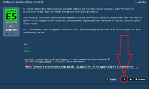

Nur mit der Begründung "Ich möchte die aktuellste Software auf mein Steuergerät" wirst du in jeder Werkstatt nur Kopfschütteln ernten, aber kein Update auf irgendein Steuergerät bekommen!
Dafür musst du schon eine Problem explizit ansprechen, wonach die Werkstatt dann im System suchen kann. Nur wenn im System für das angesprochene Problem ein Softwareupdate vorgeschlagen wird bekommst du auch ein Update für genau dieses Problem.
EDIT: "VW-Meister", weißt du eigentlich immer noch nicht, wie man Beiträge editiert? Man muss nicht für jeden Satz einen neuen Beitrag machen!
