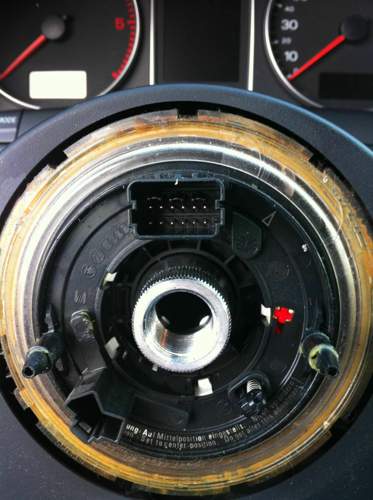

hab mir letzte Woche nen B7 Avant 3.0 TDI Bj 2007 gekauft.
bei dem funzt das Multifunktionslenkrad nicht ( warum auch immer.) Hab vorhin mal alles zerlegt um zu sehen was verbaut ist.
Es ist ein 3 Speichen Lenkrad mit den Rädchen dran. Schleifring ist ein 4E0953541 A
Ich hab das Gefühl Das Lenkrad wurde nachgerüstet aber der Schleifring nicht. Denn meines wissens braucht man da Ausführung B und nicht A.
Ob es umprogrammiert ist weiß ich im mom nicht da ich kein funktionierendes Interface Kabel mit CAN hier habe.... nur ein billiges von Ebay, und das funktioniert nur Teilweise beim B7.
Wollte noch das Lenksäulenmodul kontrolieren habe aber keines Gefunden. (Wo liegt es genau?)
Es ist auch noch ein FIS verbaut, das auch einwandfrei Funktioniert.
Fotos davon lade ich mal mit hoch.....

Müsstest mal schauen ob das Signal von den MFL Tasten rausgehen,wenn ja dann könnte es an der Codierung liegen.Wenn nicht dann LS Steuergerät oder Verkabelung...
Das das MFL nicht mehr funktioniert, ist nichts ungewöhnliches beim A4.
Hatte das selbe Problem.
Nach einem Wechsel des LS-Steuergerätes war alles wieder ok.
Musst nur drauf achten, das ein Highline-Steuergerät verbaut wird.
Gruß Steffen

Hallo Manemm,
ich müsste jetzt selbst das Forum durchsuchen, um die benötigten Teilenummern zu finden. Auswendig weiß ich sie nicht. Was ich aber weiß: Du hast ein Lenksäulenmodul/-steuergerät mit dem Index Q verbaut und Du siehst es auf Deinem Foto Nr.3 vom Schleifring. Es sitzt direkt hinterm dem Schleifring. Dein Schleifring scheint ein Highline zu sein, denn Du hast zwei Stecker am Schleifring. Wenn Du Dir den Wagen erst letzte Woche gekauft hast, dann würde ich den Verkäufer darauf ansprechen, denn dann müsste es ja funktionieren und ist ansonsten Sache des Verkäufers das in Ordnung zu bringen.
Rainer

Bevor Du die 150-ungrad Euro ausgibst, würde ich erstmal nen VCDS-Besitzer in Deiner Nähe kontaktieren. Vielleicht muss ja nur was neu codiert werden.
Aber wie gesagt: Zuständig ist eigentlich der Verkäufer, vorausgesetzt es war kein Privatkauf.

Ja, die Tasten sollten eigentlich wenigstens leuchten. Ich vermute fast ein defektes Kabel oder ein nicht sitzendes. Vielleicht sogar die Masse. Aber das sollte die Sorge des Verkäufers sein und nicht Deine. Das mit den Schlüsseln ist ja 'n Hammer. Unglaublich! War das ein Audihändler oder ein Freier?
Rainer
Bin mir jetzt nicht sicher und habe auch kein Schaltplan da,aber auch die Tasten Beleuchtung könnte damit im Zusammenhang stehen,zumindest ist das bei VW so über LIN.
