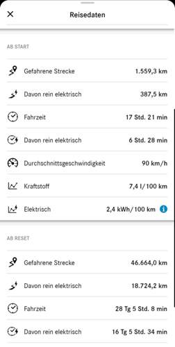

Bin gerade aus dem Urlaub mit einem Hybriden zurück, siehe Bild, voll elektrisch wollte ich das nicht machen.
Screenshot-mercedes-me

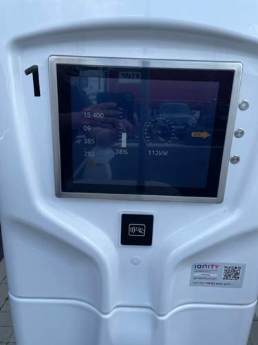

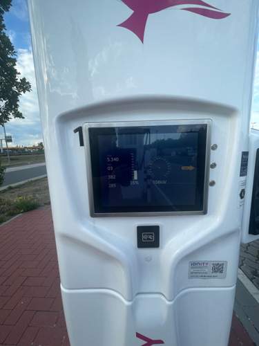

Also, 670km gefahren. Los mit 100%, 2 Personen + Gepäck und zwei E-Bikes auf der Anhängerkupplung. Insgesamt 3 Ladestopps, einmal 12 Minuten, einmal ca. 22-24Minuten und dann einen längeren Stop, 1 Stunde, bei Sortimo in Zusmarshausen gemacht (muss ja mal gesehen haben). Ca. 26 Grad, sonnig, Fahrstufe Normal, Klima 21-22 Grad. Wo erlaubt 135KM/h.
Verbrauch über die gesamte Strecke lag bei 22,8kWh. Wobei bis ca. 30KM vor dem Ziel noch 23,3kWh anlagen. Das letzte Stück ging nur noch Bergab daher hat es sich etwas reduziert. Bei Ankunft waren noch knappe 26% im Akku.
Insgesamt hat der ganze Trip knapp 58€ Strom gekostet. Das finde ich schon sehr günstig für die Strecke. Ungefähr die selbe Strecke im Vorgänger (GLA 45AMG) hat mich letztes Jahr 170€ Sprit gekostet.
