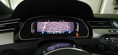

ich habe mit meinem MIB3 System im Arteon einige Probleme und frage mich ob ich damit alleine bin.
Wäre schön wenn es andere Erfahrungsberichte gäbe die ähnliche Probleme haben oder auch wenn ich ein Einzelfall bin.
Also, was ist mir so alles negativ aufgefallen:
  • Nutzeranmeldung beim starten dauert rund 1min, in der ich nichts einstellen kann.
  • Vorwärts /Rückwärts Taste am Lenkrad springt 2x bei BT Wiedergabe
  • Online Verkehrsnachrichten funktionieren nur sporadisch
  • Webradio funktioniert nur gelegentlich
  • Nutzungsverhalten lernen (Navi) lässt sich nicht aktivieren
  • Gelegentlich Texte wie vw.dp.dp_manage_XXX.XXX statt richtige Menüpunkte
  • Online Suche nach Updates führt zu einer Endlosschleife die nur durch abbrechen der Suche beendet werden kann
  • Eine Übersicht der Verkehrsinformationen auf einer Route bekommt man nur in der Navi-Vollansicht
  • In der 2/3 1/3 Ansicht lässt sich die Navikarte nicht zoomen
  • Die Zoomeinstellungen der Karte lässt sich im digitalen Cockpit nicht speichern und muss jedesmal neu eingestellt werden
  • Die Skalen von Drehzahlmesser/Geschwindigkeit lassen sich im digitalen Cockpit nicht verkleinern sondern nur durch andere Layouts ersetzen

Ich hatte das gleiche Problem mit der Menü Führung / Menü Darstellung. Nach einer Werkseinstellung und alles nochmal neu einrichten geht es wieder ohne Probleme. Webradio funktioniert ohne Problem über WLAN. Mit Cubictelecom habe ich auch paar Probleme mit der Verbindung, hier habe ich ein Abo über 25 GB / 365 Tage abgeschlossen . Support von Cubictelecom wurde informiert wollten sich die Sache annehmen. Die Zoomeinstellung hab ich auf Automatik laufen.

Wurde der Arteon im Innenraum nicht wie im Passat FL angepasst?
Auf deinen Bildern ist es der VFL Innenraum mit dem FL AID, daher meine frage.
Ich muss allerdings gestehen mich nicht mit dem Arteon beschäftigt zu haben.
Viel hat sich nicht geändert. Was neue ist MIB3 und AID wie beim neuen FL. Dazu kommt noch die Induktive Ladestation.
Auf deinen Bildern sieht man eindeutig das es ein VFL Innenraum (Uhr, Schalterleiste unter der Uhr) ist, daher die frage weil gleichzeitig ein FL AID zu sehen ist.
Beim Passat würde es sich widersprechen.
Themenstarteram 19. September 2019 um 18:08
Nicht beim Arteon. Der hat zum Glück die Uhr behalten...
Die lenkt dann vom Mini AID ab... :D
