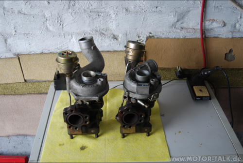

Mich hats wieder mal erwischt A6 2,7t
Hab die letzte Zeit doch vom leichten heulen berichtet.
Heute Mittag Auto kurz von Schnee befreit bei laufenden Motor stinkender Qualm aus Aupuff. Dacht gibt sich wieder Turbos sind ja neu (1Jahr+paar Tage alt), 1,5 Km gefahren wurde immer schlimmer. Angehalten Adac gerufen abgeschleppt usw. .
Ich und meine Frau waren uns einig wir haben die Schnauze voll, werden den bei Audi in Zahlung geben sofern wir noch was bekommen!?!
So geil der 2,7t auch war jetzt ist Schluss..
Frag mich was jetzt nun schon wieder ist?????
Werde mich wohl mit irgend ein Passat anfreunden müssen. Finanzell noch nicht mal vom ersten Schaden erholt und jetzt das. Könnt mir in den Arsch beißen das ich den damals nicht bei Audi repariert lassen habe. Die freihe Werkstatt hat den eher Kaputtrepariert da ich seit immer Probleme habe.
Kann das irgend was relativ Günstiges sein das nicht soviel vom Händlerankaufswert abgerechnet wird?
Weg geht er auf alle Fälle!

Serwus grüß dich
wenn ich das richtig mitbekommen habe raucht dein dicker ausm auspuff und zwar ziehmlich heftig und du meinste es sind die turbos?? was fürn rauch war das den?? weißer rauch knall schwarzer und nach was hat es den gerochen??? wegen der freihen werksatt was haben die daran gemacht?? nur turbos gewechselt??? und hattest damals iwie das gefühl das der dicke net so hammer mäsig läuft oder issa besser gelaufen oder was war den nach der rep der fall??war alles ok und jetzt raucht der dicke wieder??? ( wollte mir auch mal n 2,7 t holen bzw ziehe es imma noch in erwägung eventuell umzubauen. bitte um antworten dankeee gruß Matze
Original geschrieben von Matze Quattro
Serwus grüß dich
Weiß nicht ob es jetzt wieder die Turbos sind, aber ist das gleiche wie vor einem Jahr dichter weiß blauer Rauch der ecklich stinkt. Seine leistung hatte er nach der Reparatur gehabt. Die freihe Werkstatt hatte die Ventielschaftdichtungen und die Turbos gemacht + paar Schläuche SUV usw. erneuert (Turbos wurden auf meinen Wunsch gewechselt da der Motor schon draußen war und zumindest einer heftig Spiel auf der Welle hatte)
bei Audi wurden kurzer Zeit später Nockenwellenversteller und Lambdasonden gewechselt weil die freihe Werkstatt den Leerlauf nicht hinbekommen hat.
Hab ne Menge Holz investiert und habe gehofft das er jetzt läuft aber jetzt ist Schluss, mir blutet das Herz hab den Wagen geliebt war die Perfekt Mischung aus Sportlichkeit und Familientauglichkeit.
Wenn Du dennoch Interesse hast Müßtest dich schnell entscheiden werde sonst den Wagen in Zahlung geben.
Repariert wird er dort anscheind sowieso.

Hab gerade im Vw Forum gelesen, da hat einer mit nen 1,8t genau das gleiche Problem. Nach einigen Tagen Standtzeit blauer stinkender qualm!?!
Frieren die Turbos ein oder Rosten bei der feuchtigkeit fest. Wie gesagt letztes Jahr das gleiche Spiel 3 Tage gestanden und dann das.
Ist mir alles Spanisch, hoffe noch es ist was anderes und nicht die Turbos. Allerding ist das Öl auf einmal Pechschwarz, sieht danach aus als wenn er Abgase in das Ölsystem gedrückt hat.
Normal kann ein Turbomotor "Monate bis Jahre" stehen ohne das was an den Turbos passiert. Festrosten tun die Dinger nicht. Meiner steht regelmäßig für 8 Tage weil ich dann mit einem Dienstwagen fahre, und wenn ich ihn nach dieser Standzeit wieder starte, lasse ich ihn erst ein bissel im Stand laufen ( bekennende Umweltsau ) bevor ich losfahre. Die Labyrinthdichtung der Lader geht nur kaputt wenn der Lader zuwenig Öldruck bekommt - wurden die Ölzufuhr und Ablaufleitungen beim Laderwechsel mit gewechselt ( die können sich mit Ölkohle zusetzen ) ? - normal halten die Lader im A6 bis zu 150.000 oder sogar 200.000 km bis das sich ernsthafter Verschleiß zeigt.

hast mal so ein öltest gemacht? da kann man gleich sehen ob vielleicht auch die Kopfdichtung hi isch, anhand der Stickstoffe im öl.
Wie schauts mit der Kompression?
Der Biturbo Profi Hans hat mal nem User eine Messfahrt nach bestimmten Kriterien empfohlen, damit erkennt man die genauen Werte der Turbos im Teil- und Vollastbetrieb.

Es gibt was neues, die haben Späne im Motor gefunden (denk mal in der Ölwanne) Reperatur da Motor wieder raus muss ca: 5000€ lol. Die tippen aud die Lader (nach einem Jahr, bin wihl der erste der die durch warm und kaltfahren killt, hab mich immer dranngehalten). Denke mal die andere Bude hat größte Pfuscharbeit geleistet,ist leider nicht nachzuweisen. Hab mich damit abgefunden das der nicht mehr repariert wird, ist nur scheiße das ich dadurch nichts mehr bekomme und nochmal 5000 reinstecken und dann verkaufen bringt auch nüscht.
