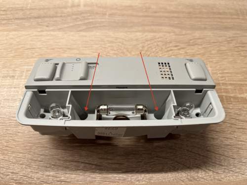

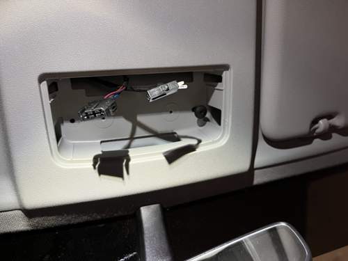

Hallo Zusammen,
ich fahre seit ein paar Wochen eine Caddy 4. Anfangs funktioniert die Freisprecheinrichtung perfekt. Seit kurzem funktioniert das Mikrofon nur noch schlecht. D.h. mein Gesprächspartner versteht mich nur extrem leise, so als wäre ich ganz weit weg.
Die VW Werkstatt meinte es könne am Software Update meines Handys liegen. Nun habe ich es mit verschiedenen Handy Modellen probiert. Der Fehler bleibt.
Bei einem anderen Auto war mal ein Mikrofonkabel eingeklemmt, so dass es zu einem ähnlichen Problem führte. Jetzt frage ich mich, ob ich durch das verstellen der Lenkradhöhe oder die Nutzung der Innenraumbeleuchtung etwas zu diesem Problem beigetragen haben? Und wenn ja, ob es sich rückgängig machen lässt? Wie komme ich dem Fehler auf die Spur?
Wie kann ich es selbst lösen? Ich freue mich über Lösungsvorschläge.
Viele Grüße
Claudia

Hi Claudia, das Verstellen des Lenkrads sollte eigentlich darauf keinen Einfluss haben. Was hast du denn an der Innenraumbeleuchtung geändert? Das Mikrofon ist beim Caddy 4 (falls Freisprecheinrichtung ab Werk mit entsprechendem Radio) ist an der Innenleuchte verbaut, da wo das Gitter ist. Je nach dem, was du dort verändert hast, kann das einen Einfluss haben.
Hallo Axel,
vielen Dank für deine Antwort. An der Innenraumbeleuchtung habe ich nichts geändert, aber ich habe sie benutzt. Dabei fand ich den Knopf rechts aussen relativ schwergängig. Dieser Knopf liegt in der Nähe des Mikros, so habe ich den Verdacht dass dort etwas ausgelöst wurde. Ob ich wohl als Laie die Innenraumbeleuchtung auseinanderbaue und etwas erkennen kann? Ich habe ein Youtube Video dazu gefunden und bei ebay https://www.ebay.de/.../272564343057?... gesehen, dass die Mikros für kleines Geld zu haben sind. Es scheint auch eine Steckverbindung zu sein. Hast Du dazu einen Tipp für mich?

Ja, da manche Radios das Mikro im Gerät haben und manche es extra in der Innenleuchte
Du kannst auf jeden Fall das Lampen"glas" mal rausheben beginnend von vorne, mit einem weichen Plastikhebel, Plektrum o.ä., so Verkleidungshebel hast du vermutlich nicht da oder? Sonst bricht gern mal was oder zerkratzt. Darunter ist die Leuchte mit den Birnen und die kann man relativ leicht rausnehmen. Dahinter sind Schrauben, wenn man die beiden abschraubt, kann man die Leuchte bzw. das Gehäuse davon nach unten rausziehen, dann sieht man vllt schon mehr.

@protagonist @AudiJunge @AxelFunk Danke für Eure Ideen. Hier ein Foto vom Radio. Innenlicht Foto ist nichts geworden. Aber ich kann berichten, dass nachdem ich die Schalter rechts und in der Mitte der Innenbeleuchtung betätigt habe, das Mikrofon wieder funktioniert. Hoffentlich bleibt das so. Falls das Mikro ausgetauscht werden muss, scheint es mir ein großer Aufwand zu sein. Ich vermute, dass das Kabel von der Leuchte zum Radio verlegt ist und sich nicht innerhalb der Leuchte eine Stecker befindet. Wisst ihr da mehr? Wie ist der Weg des Kabels? Das sieht für mich nicht nach "selber machen" aus.
20241119
Da ist sicher nur ein Wackelkontakt im Stecker oder Kabel vom Mikro.
