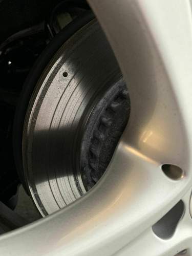

Meine hinteren Bremsscheiben weisen mehrere ca. 5mm große kreisförmige Punkte auf. Es löst sich meiner Meinung nach die Ligierung der Bremsscheibe . Wenn man mit dem Finger dran geht, spürt man deutlich eine Vertiefung. Kennt jemand dieses Phänomen. Ich werde das mal beim Freundlichen bemängeln. Was meint ihr?

Verdammt, das haben meine auch! Sogar die Neuwagen im Verkaufsraum bei meinem Freundlichen. Ich glaube das ist eine Verschwörung der Billigstahlmafia. Auf jedenfall muß das bemängelt werden.
Kannst du bitte ein Bild davon einstellen?

Hallo
Alle meine bisherigen 213 er hatten diese Löcher,auch mein neuer der gerade mal 3 Tage alt ist.
Da löst sich keine Legierung auf,die Ansenkungen mach Mercedes mit Absicht rein.
Der Grund ist ganz einfach:
Verschwinden diese Bohrungen ist es Zeit die Scheiben zu wechseln,weil sie bald unter der Mindestdicke liegen.
Chris
Die kleinen (Bohr)Löcher findet man herstellerübergreifend in Bremsscheiben. Damit werden Unwuchten beseitigt. Manche sind ohne schon ausgewuchtet, andere haben mal mehr, mal weniger.
Beim Neuwagen sieht man noch die Löcher. Später setzen sie sich mit Abrieb zu.

sind in der Tat indikatoren für den Bremsscheiben Verschleiss/Dicke der Scheibe. Kein Grund zur Panik. Das soll so sein.
Themenstarteram 27. Januar 2019 um 9:21
Hier mal zwei Fotos. Wagen stand über Nacht, deshalb auch ein wenig Flugrost.
214b13ff-83f0-4adf-bb95-456a05e785be
9cea7c6f-3e14-445d-b23b-7013f9620813

Ja, hab ich ebenso. Ist so gewollt.
