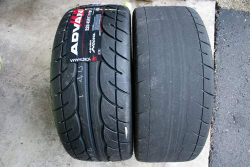

Es gab mal einen Reifentest, wo Neureifen mit an- sowie abgefahrenen Reifen getestet wurden. Der Neureifen hat deutlich besser gebremst und höhere Kurvengeschwindigkeiten zugelassen als der abgefahrene mit 1,6 mm.
Edit:
Der Test wurde bei Nässe und Trockenheit durchgeführt. Bei Nässe war das Ergebnis noch eindeutiger.
