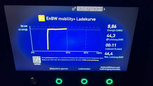

Das kann ich nicht nachvollziehen. Selbst im Winter hatte ich immer um die 45 kw oder mehr anliegen, fällt dann meist auf 35 ab muss aber nicht sein. Keine Ahnung ob das Fahrzeug wirklich vorkonditioniert, man kann ja auch leider echt wenig einstellen… meiner ist Baujahr 23.
.jpg
Die Batterietemperatur spielt eine Rolle.
Wenn du mit 15% SOC ansteckst, liegst du bei 50% SOC bei 45 kW, da die Batterie ja warm geworden ist.
Steckst du jedoch bei 50% SOC an, ist die Batterie noch kalt und könnte erst nachdem sie warmgeworden ist, schneller geladen werden. Bis dahin ist sie jedoch schon soweit gefüllt, dass sie (bzw das BMS) die Leistung drosseln muss.
