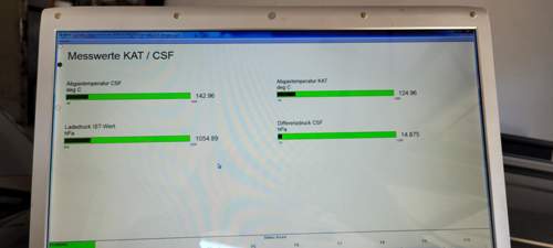

mein 530d hat einen leichten Leistungsverlust.
Soll: 285 PS / 640nm
1. Messung: 260PS / 560nm
Danach wurde LMM getauscht und Adaptionen gelöscht.
2. Messung: 269PS / 590nm
Ein Luftmassensystemtest wurde druchgeführt und Luftmasse sowie auch Ladedruck sind in Ordnung.
Kein Eintrag FS ausser abundzu DPF stark beladen.
Zusätzliche Symptome:
- Brummen im Stand
- Bremskraftverstärkung dauert ca. 1sek bis auf gebaut nach Motorstart auch bei kurzer Standzeit.
- leichte Turbo Geräusche (Ähnlich wie Darth Vadder :D)
Das Unterdrucksystem könnte noch sein. Hat das einen Einfluss auf Leistung beim LCI?

Hin und wieder mal DPF stark beladen würde mir am meisten Sorgen machen. Wie sehen denn die Abgasgegendrücke / Temperaturwerte aus? Wurde der DPF mal gewechselt? Bei 211tkm könnte der langsam gut und gerne fertig sein. Würde auch einen Leistungsdruck erklären.
Danke für die Rückmeldung. Ja hab nur Inpa, damit kann ich die Gegendrücke nicht messen. Werde mir aber ISTA noch holen, damit sollte das möglich sein.

Wenn Geräusche aus dem Turbo kommen und der Leistungsoptimiert ist (auch oder gerade nach 150tKM) würde ich auch mal den Turbo prüfen auf Spiel. So ein Turbo geht auch nicht von heute auf morgen kaputt. Aber allein in Serienfahrzeugen halten die oft kein Autoleben. So lange mit erhöhter Leistung kann das also durchaus eine Ursache sein.
Wie aber schon genannt würde ich definitiv auch den DPF durchchecken und regenerieren. Schauen, ob er warm genug für die Regeneration wird. Wenn nicht, Thermostate prüfen und ggf. tauschen.

Ja Spiel wurde geprüft ist minimal in beide Richtungen. Er Regeneriert auf jeden Fall, das konnte ich festellen. Aber DPF werde ich mal checken.
Axial darf die Welle keinerlei Spiel haben, auch nicht minimal!
