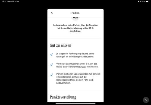

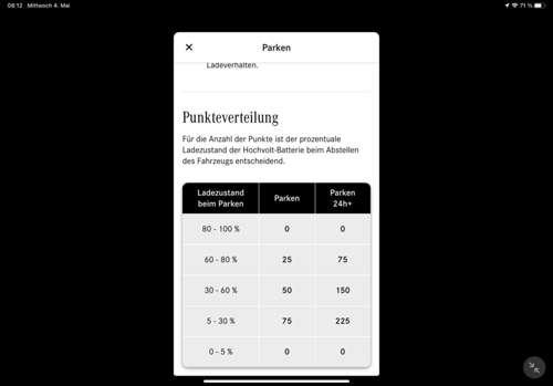

Hier noch ein paar Hinweise von Mercedes zu seinen Akkus. Die gleichen Zellen sind im Smart EQ verbaut.
