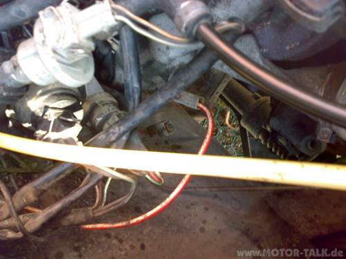

ich habe heute entdeckt, dass bei meinem PN ein Stecker von einem Kabel das von der Rückseite Vergaser über eine Steckverbindung in den Kabelbaum geht nicht eingesteckt war.
Kann mir jemand sagen wofür dieses Kabel gut ist?
Danke
Es ist das weißrote Kabel. Das 2. Foto ist zur Verdeutlichung der Lage des Kabel im Motorraum. Links geht es in den Kabelbaum. Den anderen Teil, der vom Stecker weggeht kann man hier nicht sehen, der geht aber zum Vergaser.

Elektrische Ansaugrohrbeheizung ("Igel"). Das Gegenstück sollte unten aus dem Saugrohr rauskommen und IMHO am Vergaser fixiert sein.

Der Läuft durch den Igel warscheinlich nicht besser, aber die Vergaservereisung (die Suche hilft zu diesem Thema) wird minimiert. Ohne könnte er ausgehen und nicht wieder starten. erst nach gewisser Zeit.
MFG Sebastian
Mit der Vergaservereisung hat der „Igel“ nichts am Hut, weil er erst nach dem Vergaser eingebaut ist.
So lange wie die Ansaugbrücke nicht durch das Kühlwasser und den Auspuff von unten (PN) erwärmt wird, kondensiert das Benzin an den kalten Wänden. Der Motor magert dadurch ab und kann im Leerlauf ausgehen.
Der „Igel“ heizt nur einige Minuten lang. Wenn der Motor warm genug ist, wird er abgeschaltet.
Wenn der „Igel“ angeschlossen ist, muss er ja noch nicht funktionieren.
Deshalb heißt es ja auch "Vergaservereisung" und nicht "Saugrohrvereisung"... :D
Gegen die Vergaservereisung ist ja die Gemischkanalheizung am 2EE.

Mein PN läuft bei den frostigen Temperaturen zur Zeit -10°C und kälter nach dem Kaltstart ca. 1-2 Minuten sehr hochtourig und geht erst dann in einen relativ normalen Leerlauf über.  In dieser Phase fahr ich ca. 50 im 3. Gang ohne Gas zu geben. Das trat eigentlich nur auf, wenn der Motor wenigstens mehrer Stunden stand. Am schlimmsten war es morgens.
Bin gespannt wie es morgen früh ist! Dann das erste mal seit langem mit "Igel" losfahren.
am 26. Januar 2010 um 19:23
Das er nach dem Starten bei mir kurz die Drehzahl hochdreht habe ich auch,
denke das ist die gewolte Anhebung...
Bei mir is sonst alles dran^^ Und das macht er auch nur wenns so kalt ist^^
Ist das denn normal? (Mal an die anderen) Vergasersteuergerät zeigt keinen Fehlercode... :)
lg Timo
Naja, so stark wie es der TE beschreibt sollte es wohl nicht sein. Könnte ein Falschluftproblem oder ein defekter DKA sein. Oder es ist vielleicht ein Euro-TR2 nachgerüstet, aber selbst damit sollte er nicht ohne Gasgeben so fahren.
am 26. Januar 2010 um 19:52
Ja das ist normal, ich glaube er reichert das Kraftstoffluftgemisch an, da bei dieser Kälte sehr viel Benzin an den kalten Wänden der Ansaugbrücke, des Zylinderkopfes und der Zylinder, sowie Kolben kondensiert.
Da das Steuergerät über die beiden Temperatursensoren im Kühlwasserflansch und an der Ansaugbrücke die aktuelle Temperatur mißt, ist wahrscheinlich ein extra Kennfeld für tiefe Temperaturen abgespeichert, das jetzt abgerufen wird.
Dadurch klärt sich auch warum kein Fehler angezeigt wird.
Es wird einfach ein anderes Einspritzkennfeld benutzt.
Beim Warmstart sollte alles wieder normal sein.
