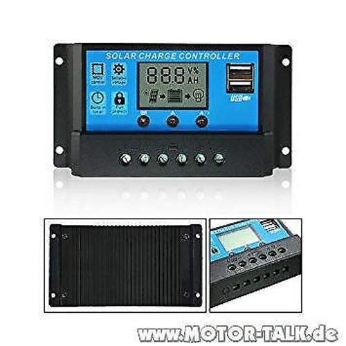

Hallo Gemeinde,
mir kam so der Gedanke, das man doch im Winter wenn man die Solarbelüftung nicht benötigt,
die "Gewonne" Energie eingentlich unserer gestressten Infotainmentbatterie zu gute kommen lassen müßte.
Ist das (auch mit geringen Umbauten) möglich!!?
Denn was ausreicht um den Lüftermotor zu betreiben, sollte doch auch wenn, die Spannung über 13V liegt,
für die Batterie gut sein.
Zündung aus, Solarbelüftung an, mit einem Relais und einer Diode den solarstrom zur Batterie umleiten!?
Denkansätze sind hier gefragt! 🙄
Dies währe für einen Winterurlaub genau das Richtige (lange Standzeiten!!)😎

Eigentlich benötigt man nur ein 12V Relais das öffnet wenn die Zündung eingeschaltet ist, eine Diode, eine Sicherung und eine Umschalter, fertig!
Dann kann man wenn die Solarbelüftung eingeschaltet und die Zündung aus ist, die ankommende Spannung über den Umschalter eine Sicherung und eine Diode auf die Batterie geben. Ist die Spannung zu gering (je nach Batteriespannung 10-13V) passiert nix. Ist die Spannung aber höher wie die Battertiespannung wird geladen.
Und wenn es nur soviel ist, das die Batterie sich im Winterurlaub nicht weiter entlädt.

Da die solarzellen schwankende Spannungen (wolken bspw.) abgeben, tut man der Batterie damit nichts gutes.
Die Batterie wird üblicherweise mit 14,4v geladen. Nur dann, ist es der batterielebensdauer nicht abträglich. Ich bin mir sicher, das diese idee, die batterie auch per solarzellen zu versorgen, auch in wolfsburg bekannt war, jedoch aus technischen gründen (sicherlich wird die batterielebensdauer nicht der einzige grund sein) verworfen. Ausserdem, um die batterie zu laden, ich nehme jetzt mal 64 Ah an, sollte bei 14,4v ein ladestrom von 6,4 ampere fließen.
nach Ohmschen Gesetz P = U * I müsste durch die solarzellen eine leistung von 92,16 watt erzeugt werden. bei einem wirkungsgrad von 15%. dazu sind die solarzellen nicht optimal zur sonne ausgerichtet. m.E. reicht dazu die fläche des Daches nicht aus.

Zumindest könnte man mit einem Kondensator oder ähnlichem eine Pulsladung recht einfach konstruieren.... wenn der Strom eh produziert wird kann man ihn ja schon nutzen
Dürfte technisch überhaupt kein Problem sein das Solarpanel auf den Battriemanager zu schalten und Sinn machen würd es auch.
Da der Bat-Manager sogar den Ladezustand der Batterien kennt , wäre damit sogar eine winzig-kleine Kraftstoffeinsparung realisierbar und einige Probleme im Zusammenhang mit zu niedrigen Bordspannungen würden so schnell nicht auftreten.
