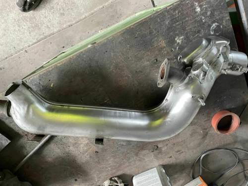

Servus. So schauen meine aus.
Hallo
Ich habe meine mit der 600Grad resistenten Farbe des Rostschutzdepot lackiert, bis jetzt bin ich sehr zufrieden. Die Farbe ist Anthrazit grau
Anbei noch ein Bild

Servus. Mehr Detail reiche ich gerne nach. Dachte es geht nur um die Farbe. Anbei ein Bild von der Marke die ich verwendet habe. Schaut heute immer noch so aus wie auf dem Bild nach 4 Jahren Einsatz.

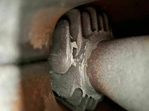

Die Bäder würden den Alukern zügigst auflösen, Alu beim Verzinken löst sich in Minuten auf.
Galvanisch innen und aussen verzinken bei Hohlkörpern ist ein schöner Traum, klappt nicht. Das geht nicht, Faradayscher Käfig, innen rein geht nix, das bleibt blank... ausser man stopft bei großen Teilen eine Opfer Elektrode rein.
Das, was du meinst ist KTL lackieren, das geht rein... nur bei etwas über 220 Grad hört der Lack auf.

Alu Verzinken geht nach der Beschreibung, wenn nicht angesäuert werden muss... und das Alu sortenrein vorliegt. Der Faradaysche Käfig bleibt trotzdem erhalten... es geht also nach wie vor nix rein.
Wir haben ein Stahlrohr, Stahlbleche und Alu/Magnesium/Silizium als Guss um die Rohre.
Dann gibt's einen netten Kern, den man aber erst nach dem Wegrosten des Stahl sieht...;)
