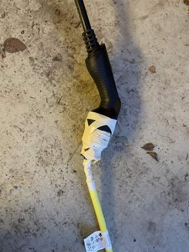

Ich hab im Kofferraum von meinem Sportback das 6 Meter lange Verbindungskabel gefunden.
kann ich das als Verlängerung nutzen?
Hintergund ist, dass bei meinen Eltern, die eine PV Anlage haben, das Kabel der Wallbox etwas zu kurz ist, um den Q4 vor der Garage zu laden.

Nein das geht nicht !
Ich glaub das geht nicht… die stecker sind nicht als verlängerung kompatibel soweit ich weiss
Themenstarteram 5. Februar 2023 um 15:33
Ja, das gefühl habe ich auch.
Der CP Kontakt scheint auf alle Fälle zu kurz zu sein.
Bzw. auch der Stecker zu lang, um in die Kupplung zu passen.
Ich meinte es funktioiert, jedoch nicht ratsam, da keine verriegelung statt findet. Die buchsen sind rein silber, heisst bei stecker trennen feurets und weg ist das konntaktsilber. Das ist etwas gefährlich, aber mit gewissen vorsichtsmassahmen von mir aus gesehn nicht unmöglich.
Getestet habe ich es noch nie.

Gibts Kopplungen zu einem erschwingbaren Preis zu kaufen?
Ich will nicht für 200,- € ein Verlängerungskabel kaufen, wenn bis auf eine Kleinigkeit am Stecker eigentlich eines beim Auto mit dabei liegt.
Lass dir einen längeren Kabel montieren. Es gibt 7,5 m oder länger. Bei starkstrom keine experimente!!
Übertreib jetzt nicht, nur 16A, baue i. Geschäft 800A Schalter die von Hand geöffner werden. Einfach Augen schützen. Aber bei 16A erschrickt man einfach wenn mans nicht kennt. Schaden am stecker ist sicher das schlimmste und sicher keine Kinder dran lassen. Dass wäre nicht sauber. Aber besser ist ganz klar einen verriegelten übergangsstecker oder richtig langes Kabel. Hätte noch ein 7.5m kabel für einen guten preis

Das Kabel von der Wallbox selber hat schon 3 Meter.
Ich will jetzt noch die 6 Meter vom beigelegten nutzen.
Damit komme ich dann genau so weit, dass ich das Auto vor der Garage parken und laden kann.
Gibts da wirklich keine Kupplungen?

@UlrichG schrieb am 5. Februar 2023 um 19:19:22 Uhr:
https://ladefragen.de/20/
Vielleichz hilft das
Hilft nicht.
Aber erklärt, was ich schon vermutet habe.
Der CP Pin ist kürzer und passt dann nicht mehr.
Auch sind die Argumente, warum es so gewollt ist gut.
Ich hab aber schon Plan B, wie es doch geht :D

Die Lösung ohne Hülle um den Stecker sollte auch ganz gut gehen.
Isolierband rum und gut ist.
Da mach ich mir tatsächlich keine Gedanken.
