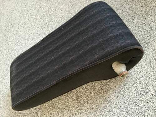

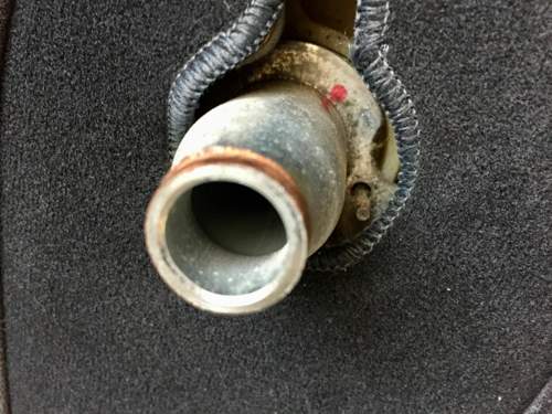

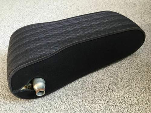

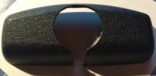

Hallo zusammen!
Habe von meinem vererbten Mercedes E-320/W124 im Keller die Mittelarmlehne für den Fahrersitz gefunden.
Kann mir jemand sagen ob das Ding abgebrochen ist, oder fehlt vielleicht nur die Halterung dafür?
Möchte es dann gerne wieder einbauen.
12 Antworten
wenn das alles ist, was du im Keller gefunden hast, dann fehlt dir auf jeden Fall ein ganzer Schwung an Teilen, um die Lehne auch fach- und sachgerecht an der Sitzrückwand zu befestigen
Sieh mal hier.... Armlehne
vielleicht hilft das schon mal weiter

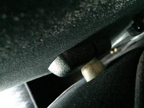

Themenstarteram 13. Januar 2020 um 23:18
Hallo Michael,
danke für die Antwort.
Werde mal schauen, ob ich die Anbauteile für diese Mittelarmlehne irgendwo bekomme.
Da seit Jahren ein Überbezug auf dem Sitz war, hatte da niemand darauf geachtet.

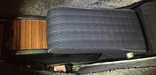

Nun ein Bild von Fahrersitz.
Viele Grüße

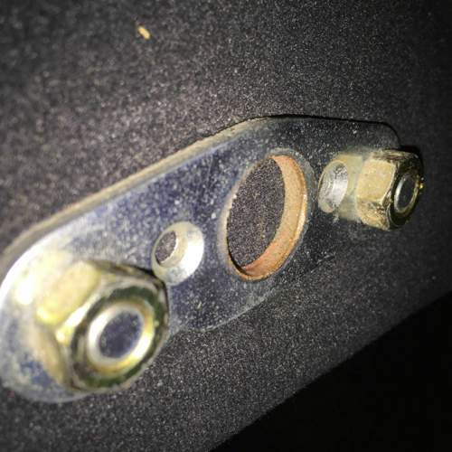

Bis auf die schwarze Kunststoffkappe ist alles da.
Halterung vom Sitz abschrauben und dann das Rohr von der Lehne wieder in die Halterung pressen. Wenn's nicht hält eventuell zwei Schweißpunkte setzen.
Aber vorher schauen in welcher Position die Halterung zur Lehne sein muss. Schau dir einfach Bilder von ausgebauten Lehnen an.

Danke für den Tip! Ich werde es ausprobieren.
Dann ist es doch nicht so schlimm, wie ich dachte.
Vielleicht suche ich jetzt noch mal die Kappe.

Nochmal gesucht.. Habe im Fahrzeug auf Anhieb die Kunststoffkappe gefunden.
Schon mal gut! ;) Der Vorbesitzer hat das Ding in der Mittelkonsole in die Rollbox gepackt.
Da hätte ich es auch hin getan.
Ich muss leider die Platte ans Rohr anschweißen. Hat sich tatsächlich das Rohr aus der Platte rausgearbeitet.
Verstehe überhaupt nicht, wie man so etwas bauen kann. Wenn Gewicht auf die Armlehne lastet,
ist es nur eine Frage der Zeit, wann sich das eingepresste Rohr von der Unterplatte löst.

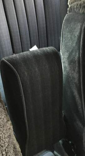

soo, Armlehne ist wieder angebaut.
Ist kein Wunder das das Ding immer wieder abbricht, oder sich das Rohr aus der Platte rausarbeitet.
Alles eine wackelige Angelegenheit.

Ich hab’s bei mir genauso geschweißt. Passiert relativ häufig.
