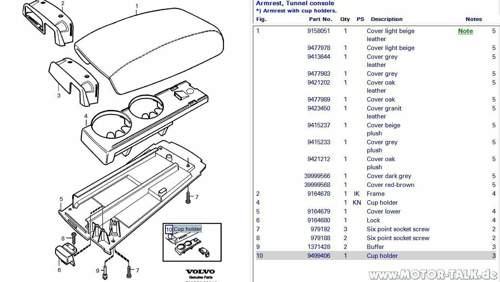

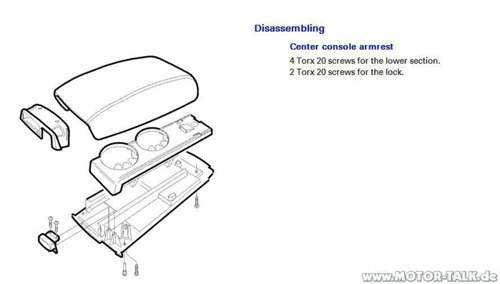

guck mal hier
Die gabs mit Alcantara?
Center-console-armrest
Cup-holder

Wer übrigens anhand der Risszeichnung da oben denkt: Cool, ich schraub mir die Armlehne von nem anderen Volvo einfach auf die Halterung drauf - den muss ich etwas bremsen: Die normalen, flachen Armlehnen ohne Getränkehalter sind aus einem Stück (zumindest die 2 die ich hier hatte) und nicht auseinanderzubekommen.
