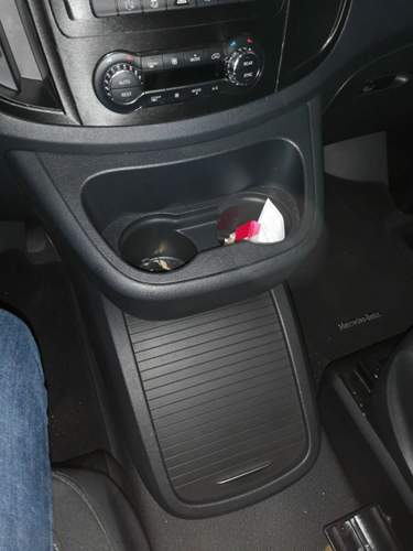

Hallo an alle.
möchte die mittlere Konsole meines vito tourer Pro (W447)andern, zur Zeit habe ich normaler mittelkonsole mit Staufach (FF1).
Habe gesehen dass es eine andere gibt mit so kleine Rolltür (A447 680 03 31 9051)
habe im Internet geschaut haber keine Foto gefunden um zu sehen ob diese bestellnummer die richtige ist.
und eventuel was es kosten kann.
Mittelkonsole FF1
Mittelkonsole mit Rolltür

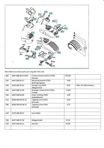

Hallo
Passen tut das Fach aber nur das Fach alleine reicht nicht.
Man brauch auch noch den Halter unter der Konsole, ich kann aber keine Tnr nennen da ich es bis jetzt nur probehalber aus ner v-klasse ausgebaut habe um zuschauen ob es passt.

Ich meine damit, wenn du dein fach ausbaust ist darunter ein Halter und dieser ist bei dem Fach mit Rollo ein anderer!
Die konsole kostet bei MB ca. 245€ ohne MwSt! + Unterbau Halter 2 Schrauben und der Getränkehalter der in die konsole gehört und noch die gummimatten für die Fächer!
Der Umbau ohne Prozente beim freundlichen wird ca. 350€ kosten.

So da ich es ja schonmal umgebaut hatte!
Du benötigst folgende Teile von deinem link!
-550 das ist der unterbauhalter
-580 x2
-420,430 und 440 (wenn benötigt ich würde es bestellen)
-natürlich die 400 selbst
-450&490 benötigst du nicht die sollten an deiner Konsole schon dran sein!
Und dann würde ich noch die 780 empfehlen!
Mfg

420-430-550-580x2
für der Getränkehalter habe ich es gefunden:
A447 689 07 00/9051 Ablageschalle
A447 680 08 31/9051 konsole
muss nur sicherstellen das in der Konsole A447 680 03 31 die rollo Tür enthalten ist oder ob man es separat bestellen muss wie in meinen Link unter nummer 405

mein MB ist ein Vito tourer Pro Lang mit automatisches Getriebe deswegen habe ich auch die Konsole 750+780 gebaut, dann auch die Schraube 790 bestellen (N000000000815)
hier die Teile die ich bestellt habe bei MB, die Preise sind ohne MWst und enthalten 10% Rabatt
bei mir habe ich die Halterung 550+580 nicht benutzt.

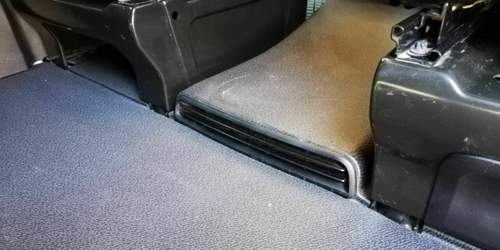

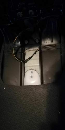

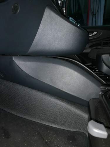

Von der alte Konsole die Abdeckplatten 450 weg machen, die Schrauben 490 ausschrauben und bei die neue Konsole benutzen. die Konsole nach hinten weg ziehen.
die alte Befestigungplate (560) weg machen. Den Boden von Luft Tunnel habe ich nicht geschnitten, die neue Konsole kommt drauf.
diese Konsolle mit Rollo hat einen Senkrechtes Loch wo normalerweise eine Platine mit 2 USB steckdosen kommt.
Diese Platine hatte ich nicht, habe dann diese Loch mit Plastic stück zu gemacht.
