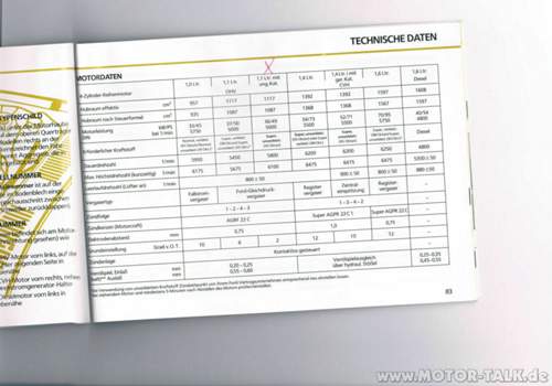

Ich habe den 1,1 Motor, 1087 ccm, 49 PS. Der Motor hängt sehr gut am Gas, macht einfach Spaß.
Ja bei Kaltstart z. B. jetzt im Winter , Choke bis zur letzten Raste rausziehen und ohne Gas starten , dann muß er anspringen und steht auch in der Betriebsanleitung, vielleicht sind auch die kerzen mau, würde ich mal gucken, die Zündkabel neigen auch zum spröde werden . Sobald er läuft und nur bei starker Kälte so losfahren und den Choke step by step reinschieben. Wenn das der Fiesta mit den 49 PS hat der schon U-kat und ist bedingt schadstoffarm Stufe C . Mein Fiasko hat nichts dergleichen und ist ein Stinker , der mit Bleibenzin gefahren werden muß. Schon Ventilspiel geprüft und eingestellt , der läuft sogar weitgehend ohne Tickern. ja die Bremsen sind schlecht, wenn man einen Golf VI mit Bremsweg von 37 m gewohnt ist , hat man das Gefühl die Bremse ist defekt

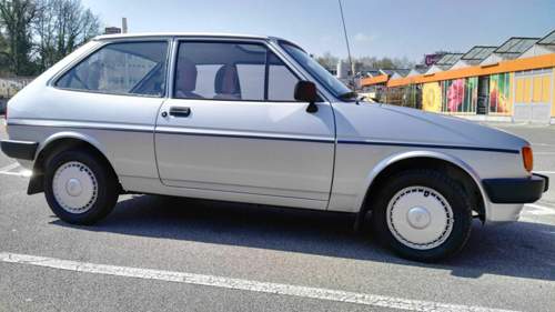

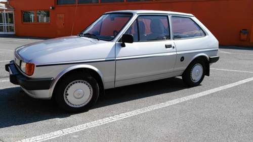

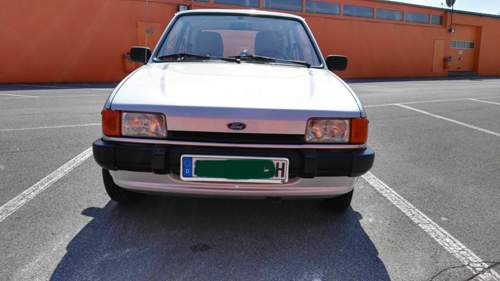

Es gibt den Fiesta MK 2 auch mit dem breiten Cockpit , wie im Ghia , das ist besser , aber habe auch nur das kleine Cockpit , aber nach der Kiste guckt manch einer , weil der Innnen und Außen wie neu aussieht, der silberen Lack ist perfekt und nur echte 54 tkm gelaufen hat , das alles ohne restaurierung
