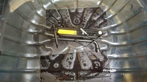

Hallo, hab jetzt schon ein paar mal bemerkt, dass mein kofferraum an einer stelle ziemlich feucht, also fast nass war!!!
wenn man den Kofferraum aufmacht ganz links (ca.dort wo die lampen sind) ungef.
habe mir gedacht das das viell. vom einkaufen oder so war. naja und jetzt heute war die selbe stelle wieder nass. nur war das mit dem einkauf schon 3 wochen her.. was kann das sein, dunst??? ich muss dazu sagen das mein auto fast nie oder bezw. sehr selten nass wird (garage)
viell. kann mir ja jemand helfen, wäre sehr dankbar, kenn mich ja mit autos nicht so gut aus .
vlg chris

hmm, Rücklichter vllt undicht? die dichtung könnte hin sein... bau mal dein Rücklicht aus und einfach mal begutachten :)

Möglichkeit 1: rücklichter
Möglichkeit 2: wassserablaüfe an der linken seite vom dach kann sein das da blätter oder sonste was drinne sind.
gute idee von dir mit einem garten schlauch am besten mit taschenlampe leuchten. wenn du es gefunden hast mach doch bitte ein bild davon und stell es rein und wir können dir evtl. helfen bevor du zur werkstatt gehst weil es oft kleinkram ist der dich später teuer zu stehen kommt ist nur nett gemeint.

ich hab den fehler!!!!!!!!!!!!!!!!!!!
hab mit nem kollegen vorhin nachgeguckt. erst hab ich unten im kofferraumboden sehr nass gefühlt.. dann haben wir weiter mit nem schlauch wassser auf den kofferraum geschüttet... dann hab ich die verkleidung abgenommen... naja... ES STEHT RICHTIG IN DER RÜCKLEUCHENABDECKUNG!!!!!
also werd ich jetzt mal schnell eine neue dichtung kaufen. ist ja auch ein altes auto von 16 jahren, da darf das mal passieren :-)

hey, ja ich hab vorhin bei ford angerufen, die sagten dass es so eine dichtung nicht gibt (jedenfalls nicht für den mk1)
die fordwerkstatt sagte mir, es wäre vulkanisiert!!!!
