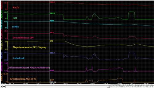

Da gibt es nichts zum einstellen:
Agr hat Masse, Strom, und eine Signalleitung zum Steuergerät.
Die Stellung, bzw die Öffnung oder Schließung wird dem PCM so mitgeteilt.
Unten im Messprotokoll sieht man das AGR arbeiten. Unterste Linie.
Anstatt in % Öffnung kann man auch das Steuersignal in Volt messen: Arbeitsbereich ist dann von 1 bis ~ 4 Volt, bei neuem AGR. (0 bis 1, und 4 bis 5 dient der Kalibrierung und zur Arbeitssicherheit)

Ja also perfekt. Dann könnte man hier ja die Volt messen. Geht das mit Forcan?
