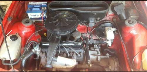

Ok also ich habe den Valencia motor wo es derzeit schon an ein neuen Ventieldeckel scheitert.
Brauche nämlich so einen wie bei den motor
