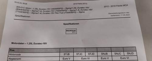

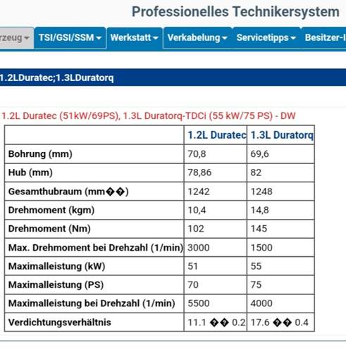

Das ist der 1.25 l 16 V Benzinmotor mit 4 Zylindern Sigma von Yamaha/Ford !!! Es ist sehr wichtig es exakt zu schreiben. Ein 1.2 l Benzinmotor bei Ford ist etwas völlig anderes als der 1.25 l 16V Benzinmotor.
Einen ganz anderen 1.2 l Motor gab es im Ka2009 Fiat 8V Motor. Oder im Ka +. Ein ganz anderer Motor. Da besteht Verwechslungsgefahr.
Was ist sooo schwierig daran 1.25 l zu schreiben?! Das ist die offizielle Verkaufsbezeichnung dieses Motors. In der Peisliste, im Ford Werkstatthandbuch usw.
Ja,er hat 1242 ccm,wird der Einfachheit halber hochgerechnet.
