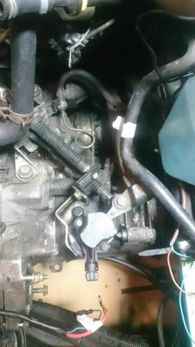

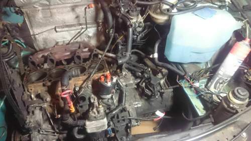

Nach langem Überlegen werde ich meinen Passat nach einem Motorschaden jetzt doch noch retten (BJ 1992, MKB 2e).
Da ein Kolben nicht mehr mitläuft muss ein neuer Rumpfmotor her. Einen habe ich auch schon im Visier. Dieser besitzt aber einen Klimakompressor (mein Passat hat keine Klima), passt der Rumpfmotor dann trotzdem?
2. Frage: auf dem 2. Bild sieht man 2 Anschlüsse: einmal Kupplung (?) und einmal Bremssystem. Kann man diese Anschlüsse einfach abschrauben und rausziehen ohne etwas entlüften zu müssen?
Vielen Dank für jede Hilfe!
Gruß Simon

Hi
Motor passt immer wenn er den gleichen MKB hat.
Wenn du die Leitung von der Kupplung (Spirale) meinst, die muss man entlüften. Schraub doch einfach den ganzen Nehmerzylinder raus. Aber aufpassen! Nicht dass die Kolbenstange ins Getriebe fällt.
es ist egal welchen 2,0 8V Block du da reinsteckst.. passen alle! Egal ob 2E, ADY odeer AGG
Genau , einfach Geberzylinder abschrauben. Die Stange die er meint kann auch wegfallen, ja. aber nicht ins Getriebe nur in die Kupplungsglocke. macht aber dann nix, da du die ja eh offen hast wen du das Getiebe vom Motor löst und vor den anderen Block schraubst.
Themenstarteram 8. Februar 2017 um 5:00
Danke für die Hinweise! Darum gings mir, wennn möglich nix entlüften zu müssen. Geriebe und Anbauteile werden wieder verwendet

Zurück zum Thema....
Ich habe vorher versucht das Gestänge von der Schaltung abzunehmen. Da sind 2 schrauben die ich komplett gelöst habe, trotzdem lässt sich das Teil nicht abnehmen. Habe ich da was übersehen oder wie wird dieses Teil rausgeschraubt? (siehe Bild erster Post)
Außerdem habe ich die Antriebswellen beide innen gelöst. Muss man die Wellen komplett ausbauen oder reicht es wenn sie noch in dem Motorraum ragen?
Danke für alle Hinweise :D
am 9. Februar 2017 um 21:57
Du brauchst doch nur die Schaltseilzüge aushängen ...
Die Wellen sind immer im Weg, mit viel gefummel kann man die auch bei voll eingelenktem Rad hochbinden.
Themenstarteram 10. Februar 2017 um 18:17
Hattest recht, danke!
Motor und Getriebe sind grade rausgeflogen. Gibt's beim trennen von Motor zu Getriebe nen Trick? 3 große Schrauben hab ich gelöst und dann die 2-3 da wo der Anlasser sitzt.
die kleinen Bleche hinten und unten auch abgeschraubt? Dann mussd nur ein kleines biisschen wackeln und kansd das Getriebe abziehen
