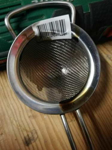

Als ich heute meinen Ölpeilstab heraus zog befanden sich an diesem kleine harte braune Stücke. ich frage mich nun ob es die Kopfdichtung eventuell sein könnte. oben am Zylinderkopf wenn ich den Deckel abnehme ist nichts dort befindet sich nur das reine Öl. Es könnten Keramikteile sein so hart wie die sind es ist kein Kork.

Wenn diese so aussehen wie auf dem Foto, dann ist es Ölkohle.
Und wenn du bereits - ohne ein sehr sehr feines Sieb – im Restöl am Boden der Wanne sichtbare SPÄNNE mit bloßem Auge erkennst, dann würde dein Motor bereits seit längerem das passende Geräusch dazu liefern oder der Öldruck im Keller sein. Außerdem braucht es für defekte Lager keine Spänne.
Solltest du – warum auch immer – mehr Sicherheit bezüglich der Schalen wollen, so kannst du erst nur einen Bock der Pleuel demontieren - dann sind aber neue Schrauben erforderlich(!) – und die Schalen beurteilen, somit kannst du dich immer noch entscheiden. Sollten die noch gut sein, würde ich nichts am Kurbeltrieb verändern, natürlich bis auf die zwei neuen und erforderlichen Schrauben.
Und nicht vergessen, auch den Trichter vom Peilstab auf festen Sitz und Bruch zu kontrollieren.

Bild machen.
Ölwanne runter und schauen ob noch mehr drin ist. Sauber machen,Filter wechseln,alles zusammenschrauben,neues Öl,fahren und beobachten. Ohne gute Fotos ist es schwierig. Könnten aber uralte Reste von der Korkdichtung Ventildeckel kommen,die ist bestimmt schon auf Gummi umgebaut. Kork mit Öl kann auch so hart werden. Alle anderen Teile sind schwarz. Eventuell bei unsachgemäßem Umgang mit dem Nockenwellenspritzschutz,das da was abgesprungen ist,die waren auch mal bräunlich.
Gruss Wester
Themenstarteram 4. Dezember 2017 um 11:02
Gut. Versuch das am we zu machen.das alte oil werd ich durch nen filter jagen beim ablassen
Ich denke es könnten Kunststoffbrösel vom Trichter (Orange) des Ölmeßstabs sein.
Dieser bricht gerne und die Brösel fallen schön in die Ölwanne.

Ne das war es nicht war eher so braun orange plastik ähnlich kupfer wäre mir aufgefallen
@asgard010181 schrieb am 5. Dezember 2017 um 19:18:01 Uhr:
Wie schon von mir erwähnt-->es deutet auf einen zerbröselten Trichter vom Ölmeßstab hin!
