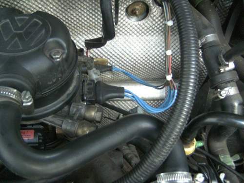

Ich könnte mir einen defekten (getriebeschaden) 4 poligen DKA bei deinem ABS-Motor vorstellen.
Mit der Spritpumpe hat dein Problem nix zu tun.

Er kann hängen bleiben, wieder auf die Ausgangslage zurücksetzen (Warmzustand), durch den Leerlaufschalter den Sprit abstellen (Schubabschaltung).
Ich seh da einen Zusammenhang zu deinem Problem!

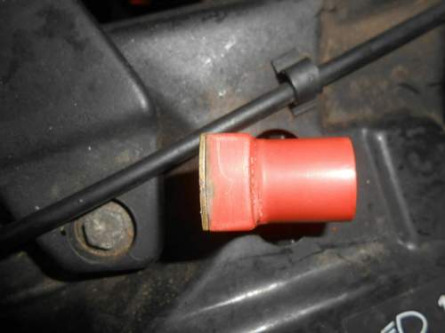

Die Ansaugluftvorwärmung hatte ich auch schon in Verdacht, nicht das sie nicht funktioniert, sondern das einfach der Igel nicht warm genug ist, wenn gerade gestartet. Wenn man nämlich den Wagen ein wenig länger im Standgas laufen lässt, taucht das Problem nicht auf. Das könntest du ja mal testen Hans.

Naja, der Igel wird wenn Zündung an ist über das Relais auf Steckplatz 1 oberhalb der ZE angesteuert. Das rosane bzw. rote Kabel am Ansaugkrümmer rechts neben der Mono. Da sollte 12 Volt anliegen und ein relativ hoher Strom zu messen sein wenn du dich einschleifst, Werte habe ich nicht im Kopf, kann aber nachreichen ab Dienstag wenn Bedarf ist.
Da kommt mir doch ein Verdacht. die Zuleitung hat der Marder mal benagt, die sollte ich wirklich mal kontrollieren. Mit den Werten hat Zeit bis zum Wochenende, vorher komme ich nicht dazu, nach den Kaltstart noch irgendwas zu messen.

Ganz einfach:
Motor Kalt und Zündung einschalten(lassen)
Der Stößel muß ausfahren, also die DK anstellen-->dabei darf nix rattern.
Wenns rattert liegt ein Getriebeschaden im DKA vor.
Kannst auch den Stecker abziehen und eine 9V Batterie an die oberen 2 Kontakte mit 2 hilfsleitungen klemmen-->vertauschen der Leitungen (+/-) bewirkt raus oder reinfahren des Stößels.

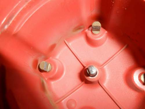

Vielleicht ist Kondenswasser in der Zündverteilerkappe. Das gibt auch solche Effekte.
